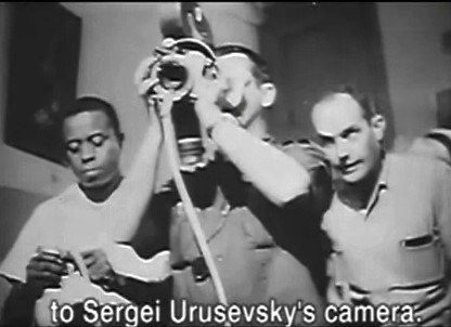

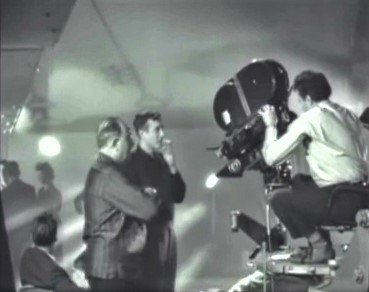

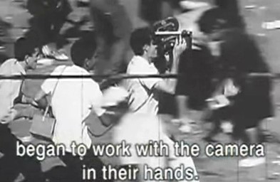

    J'ai regardé le doc : Scorcese parle bien d'un objectif 9,8 mm sur une caméra Eclair (donc 35 mm = Cameflex), mais à un autre moment on voit une Mitchell BNC insonorisée 35 mm et une Arriflex IIc avec magasin 60 mètres. Donc je ne vois pas ce qui aurait été tourné en 16 mm ce qui aurait nécessité un gonflage et donc une perte de qualité.

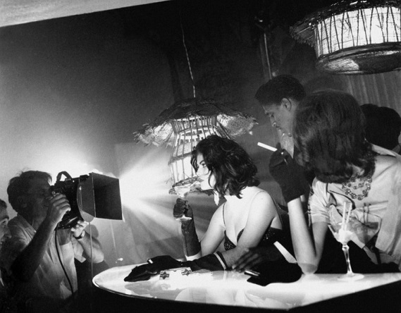

    Je me pose la question du son : du play-back pour les séquences avec du chant, de la post-synchro pour certains dialogues, des bruitages ? La Mitchell serait alors plausible. :perplexe: Mais là c'est un Caméflex dans la séquence de la boîte de nuit.

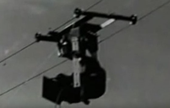

    Pour la séquence de l'enterrement de l'étudiant, on voit dans le making-of le Caméflex sur son travelling en câbles.

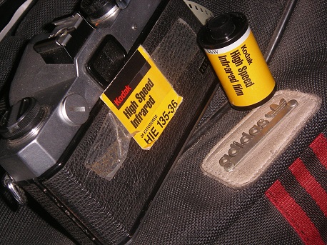

    En fouillant dans une de mes vieilles sacoches pour argentique (*) à la recherche d' un déclencheur souple pour le Lubitel2 6x6 soviétique nickel que je viens d'acheter 5 €, j'ai retrouvé ce matin une cartouche 24x36 de Kodak infrarouge N&B HIE non exposée, elle doit être bien cuite, restée chargée dans un boîtier Fujica ST605 en M42 qui remplaçait le boîtier Zenit foireux du Photosniper 300 mm ...
    (*) du costaud et "Collector" ... ADIDAS les filait aux photographes de presse à l'occasion d'un Mundial de foot je crois en Espagne dans les années 80 ... incapable de dater avec précision, le foot ne m'intéressait que s' il était l'occasion de massacres dans les stades et même de guerre entre Honduras vs Salvador (3000 morts en moins d'une semaine de conflit) pour rester dans le monde latino cher au "Che".... s'il avait vu ça :hum: .... mais il était lui-même mort depuis deux ans ...
