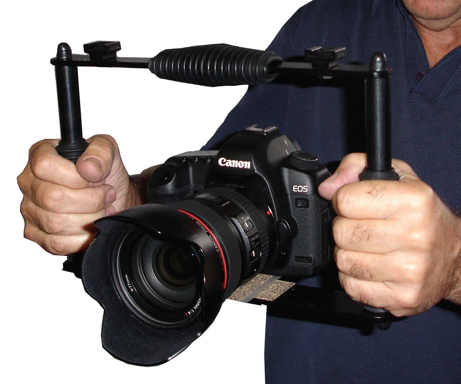

    Un cadre pour fixer tout le bazar se fait bcp chez les quincaillers Dslr.
    donc pour 40 € on a peut fort bien poser un NTG2 sur un systeme portatif très léger.
