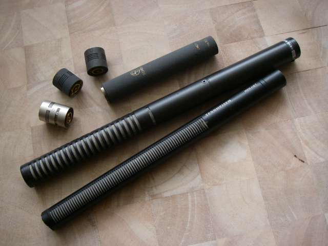

    ME66 + K6P = 221 mm + 52 mm (94 mm K6)
    NTG-1 = 217 mm
    NTG-2 = 278 mm
    MKH-416 = 250mm
    ici photo comparative Schoeps CMC5 tête MK41 super-cardio, Rode NTG-2, Sennheiser MKH-416
    micros directionnels
    Cela dit le Sony XM-1 est excellent surtout si c'est pour rester sur la caméra
