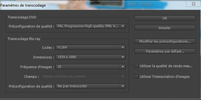

    Vérifier que les caractéristiques de vos clips correspondent aux valeurs par défaut de transcodage de Encore, sinon, changer ces dernières, ou clic droit sur les clip importés :
    Paramètre de transcodage : Ne pas transcoder

    Re-Merci OGT ;) je suis dans cette préconfig justement, et ce qui est rigolo, c'est que mes tests, l'option ne aps transcoder n'apparait pas
    désolé, je sais pas comment faire l'insertion de fichier comme toi....;)
    mais lorsque je pointe sur le fichier issu de AME... là, j'ai l'option NE PAS TRANSCODER. ;)

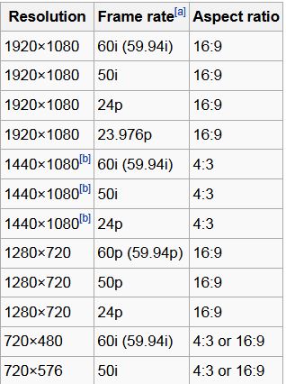

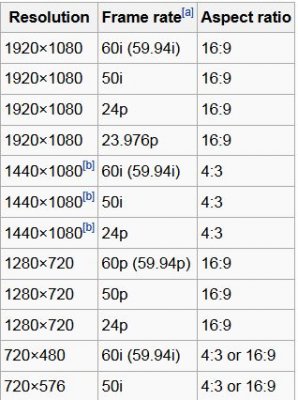

    Merci pour ta (tes) réponse(s) et de ton tableau... donc, si je suis le raisonnnement, sur Xmedia redcode, faudrait que je sois comme ça ?

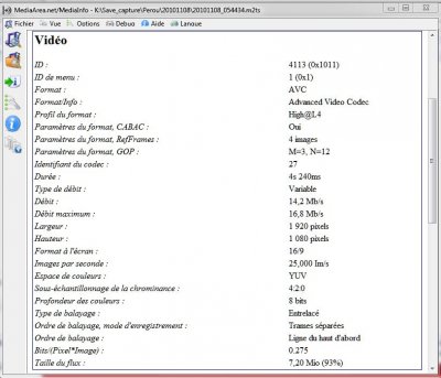

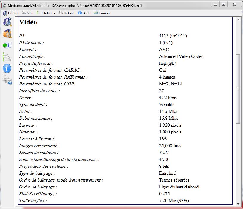

    Il y a un truc qui me chagrine dans ces caractéristiques :
    Normalement une vidéo entrelacée est en 25 images par secondes (soit 50 trames, noté 50i).
    Voir exemple sur mon image
    Je pense que c'est cela qui ne plait pas à Encore.
    Dans votre export de Recode il faut choisir Framerate : 25.

    Effectivement, ce point me posais un doute...mais comme dans le tableau 1920*1080 25i... bref, je viens de prendre un fichier, et le mouliner et avec AME et avec REDCODE... voila les résultats :
