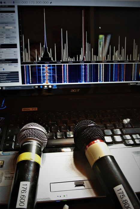

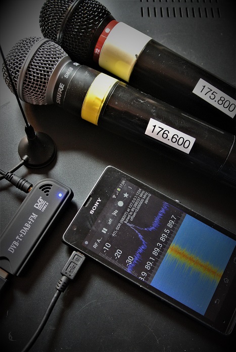

    Ce récepteur RTL2382U R820T se branche sur le port USB d'un PC ou smartphone, ça m'a permis de contrôler sur place deux vieux micros main HF en VHF Shure et Audiotechnica achetés en vide-grenier.(9 et 12 €). Beaucoup de peaks sur le PC mais ça tient à ce que pour les besoins de la photo les deux micros en émission étaient posés l'un à côté de l'autre sur le clavier de l'ordi tout près de la box, du Wifi, d'une radio FM etc .... et les fréquences nominales sont proches, moins d'un mégahertz. Sur l'exemple smartphone, je me suis calé sur France-Musique dont l'émetteur est à 30 kms.
    Les softs sont gratuits ou pas chers.

    La puce RTL2382U R820T est en effet d'origine chinoise et à l'usage j'ai remarqué qu'elle passait vite en surchauffe ... toute allusion avec une situation existante ne pourrait être que fortuite ....
    Il existe de nombreux sites et de vidéos YouTube pour indiquer comment procéder. Je signale qu'il ne faut pas changer de port USB une fois le driver installé. Celui est contenu dans un package appelé Zadig.
    J'ai fait un essai d'enregistrement de la module en sortie du smartphone (appli Androïd RF Analyzer) , il y a de la latence on s'en serait douté.

    Il existe pour la puce RTL des adaptateurs d'antenne MCX > BNC et PL pour les cannes à pêche en VHF basse qui émergent de ta cave.
  7. giroudf
    +891 / 4 050 / -39
    NooElec fait le dongle avec une prise SMA, on peut donc facilement y connecter toute sorte d'antennes.

    Il semble que la NooElec que tu signales, Giroudf, pallie aux problèmes de surchauffe, offre un blindage en plus du connecteur d'antenne plus sérieux que le MCX et le prix reste acceptable, j'avais payé la mienne un peu moins de 10 € juste pour voir si ça fonctionnait.
  9. homero
    29 035
    +1 186 / 6 576 / -20
    Bon, j'ai craqué pour le NooElec signalé par Giroudf , c'est beaucoup plus sérieux comme fabrication et connectique, de plus il prend moins de place sur le port USB.. Mais pour l'un comme l'autre si l'analyse au bout de quelques minutes reste correcte par contre l'audio se met à saccader interdisant tout enregistrement, serait ce la puissance de calcul de mon ordi qui ne tient pas la route : Core 2 duo. Sur le smartphone Androïd je n'ai pas ce problème, l'audio reste correct mais ça pompe pas mal de jus sur la batterie du smartphone.

    Mon smartphone possède un récepteur FM intégré qui fonctionne très bien, le SDR c'est plus comme outil pour mes micros HF. je vais essayer sur un autre PC portable qu'on m'a prêté avec un I3 et une puce graphique Nvidia. Ca devait théoriquement mieux fonctionner qu'avec le Core2duo. Peut-être aussi d'autres softs, actuellement SDRSharp.
  12. homero
    29 035
    Test avec le portable PC à processeur I3 prêté + GPU Nvidia, plus de saccades ... donc semble t'il l'analyse est assez gourmande en calculs.
