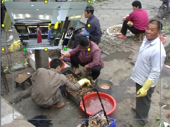

  8. fairplay
    Déformation
    Bonsoir,
    je n'avais encore jamais utilisé cette possibilité. Je viens d'essayer. Qu'il s'agisse d'images ou de clips vidéos, j'arrive à les déformer et ce, que j'ai une ou plusieurs pistes d'incrustation.
    Les "poignées" vertes sont en fait de tous petits carrés. Gare aux daltoniens !
    Ca marche avec UVS 11 mais pas avec la version 10 que j'ai également.
    Je suis sous XP (et ne voudrais pas changer) mais je ne vois pas en quoi le système d'exploitation pourrait avoir une influence....
    Je te joins une capturer de ce que je viens de faire comme essai. C'est un "timbre poste", mais avec une loupe on aperçoit tout de même le clip déformé, en forme de trapèze,en haut à gauche.
    Bonne soirée,
    Alain
  9. fairplay
    P.s.
    Si tu cliques sur la photo, elle s'agrandit !
  10. Hinata44
    Hum...
    Attention on dirait que tu n'as pas bien lu ce que j'ai marqué au dessus, ou alors j'ai mal expliqué. Mon problème n'est pas que je ne peux pas déformer des clips sur des pistes d'incrustations mon problème c'est que je ne peux pas déformer le clip du tout car je n'ai pas ces fameuses poignées vertes. Je n'ai que les jaunes qui ne permettent pas de faire de déformation pour donner une impression de profondeur ou pour donner une forme de trapèze au clip comme sur l'image que tu as envoyé. Et je précise que je ne suis pas daltonnienne. ^^
  11. fairplay
    Désolé, effectivement j'avais mal lu. Dans ton cas, je ne sais que te dire. Essaye le dépannage en ligne de ULEAD. efficacité douteuse pour ce qui me concerne.
