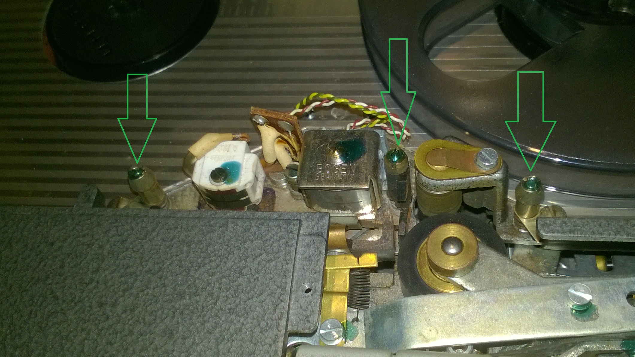

    Si c'est des guides bande (en vert sur l'image) dont tu parles, c'est que la révision n'a pas été faite jusque bout.
    Une révision implique obligatoirement des mesures de lecture d'une bande étalon....

    Bonsoir, donc je parle de ce truc là, que je considérais etre un "guide". Je m'excuse pour la qualité pourrie de mon image, ça fait pas sérieux je sais... Mais je n'ai rien sous la main pour faire mieux. Je n'ai pas eu le temps de refaire des test, je vous tiendrai au courant.

    Le "guide" c'est juste le frein de la bobine débitrice pour stabiliser la tension bande
    Vérifie que le guide sous le plastique noir tourne librement.
    Pour les bandes, faut que je vérifie, mais il me semble que la dorsale est noire et matte, donc ne pas utiliser sur ce matériel

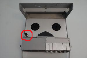

    As-tu regardé si le guide que tu as entouré en rouge sur ta photo tourne librement ?
    Un test mécanique simple à faire : en faisant tourner le porte bobine débitrice dans le sens anti horaire à la main, sens-tu que le freinage disparait lorsque tu pousses sur le guide comme la flèche verte?

    Alors, si ça peut aider le problème venait d'un "switch" qui régule la vitesse à l'enregistrement/lecture et qui est maintenu par un petit rivet. Avec le temps il s'est abimé et ne faisait plus son travail. Donc il a été changé par une fixation équivalente et tout remarche. (en gros c'est ce que j'ai compris de l'intervention) Merci pour vos messages et à une prochaine (mais pas une panne j'espère!) .
