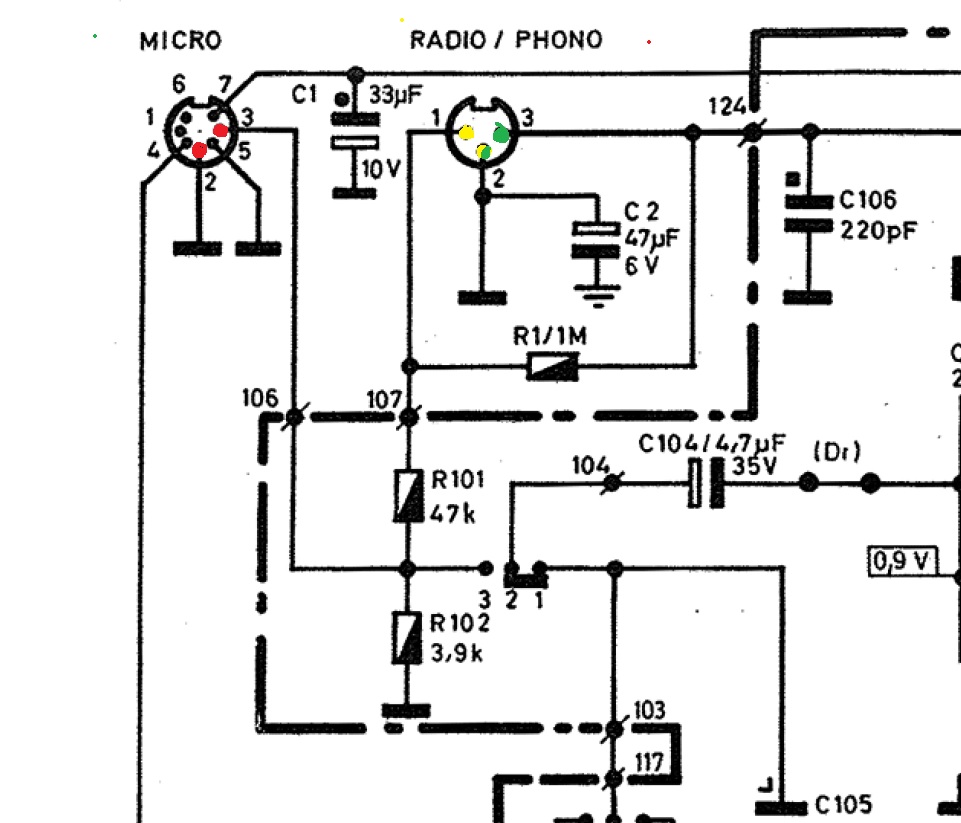

    Quand je dis "avec quoi en source" je veux dire qu'est-ce que tu injectes comme signal dans le magnéto : un micro, une radio, un générateur....
    Sur quelle prise et quelles pin de la prise.
    Si tu entres un micro, c'est de l'asymétrique masse en 2 et signal en 3
    Sur l'entrée Radio/Phono soit entre 1 et 2, soit entre 3 et 2
    La pin 2 c'est la masse.

    Impossible de te répondre, car il y a peut-être des modifications qui ont été faites, mais sur les 4000/4200/4400, l'entrée micro est asymétrique.
    Point chaud en 3
    Point froid/masse en 2
    sur les 1000 l'entrée micro est symétrique.
    Point chaud en 3
    Point froid en 1
    masse en 2
    Sauf bidouillage, un micro qui fonctionne sur le 1000 ne fonctionnera pas sur les 4X00 et inversement.
    Il faut remonter la chaine soit depuis l'entrée vers la sortie soit de la sortie vers l'entrée.

    On ne peut pas brancher le même micro avec le même cable sur une entrée symétrique et une entrée asymétrique.
    Sauf bidouillage non documenté ici.
    Si tu ne dis pas tout, on ne peut pas suivre. :D
  9. saint kro
    24 197
    +744 / 4 324 / -92
    J'ai relus l'autre discussion.
    Micro symétrique mais cablé en asymétrique.
    Mauvais fonctionnement sur l'Uher 1000, puisqu'il n'utilise qu'un demi enroulement du transfo.
    Désolé, je pensais que tu l'avais cablé en symétrique.
