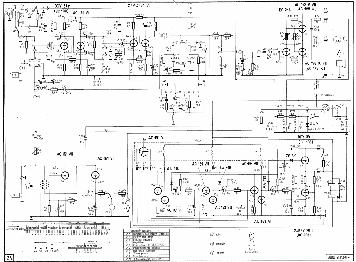

  13. giroudf
    20 227
    +889 / 4 045 / -39
  14. saint kro
    309
    24 100
    +735 / 4 242 / -92
    Non, ça c'est le 4000-L pas le 4000-IC
