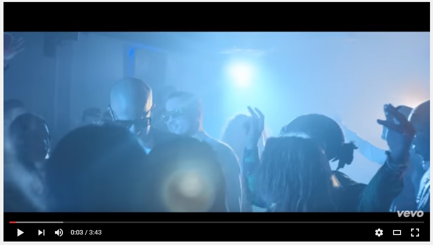

    Bonjour, pour un tournage dans un bar, j'aimerais avoir un effet de fumée (ou brouillard) comme sur l'image. Ma question est de savoir quelle densité (haute ou faible) de liquide je dois utiliser pour obtenir cet effet là.

    Merci pour ta réponse. C'est pour un clip vidéo. Mon but est d'avoir un voile plus ou moins épais comme sur l'image présentée en exemple. J'ai déjà une machine à fumée achetée en occasion. donc il ne me manque plus que le type de liquide que je dois choisir selon l'opacité et la tenue

    Merci beaucoup Francis pour ta réponse. Je pense prendre la fumée épaisse. A moi de bien doser et de bien ventiler. Au moins la dispersion sera plus lente. Encore merci !!! ;-)
