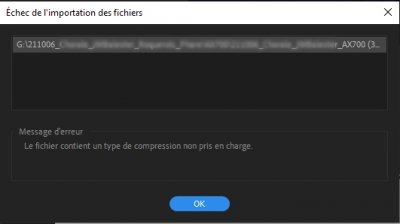

    De retour chez moi. J’ai importé les fichier UHD dans Premiere 2021 et j’ai constaté que le fichier précédant l’arrêt de la caméra ne pouvait être importé :
    Échec de l’importation des fichiers
    Le fichier contient un type de compression non pris en charge.

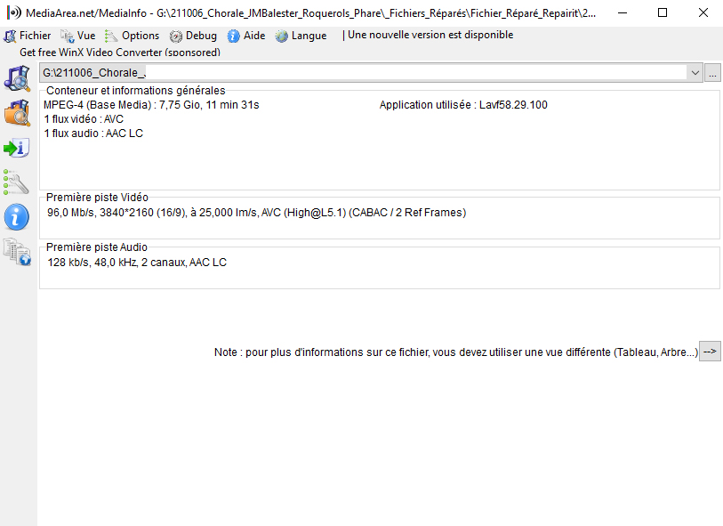

    Le fichier réparé par Wondershare Repairit dure 11’ 31’’ mais ne se lit que jusqu’à environ 7’ 11’’ :
    - sur VLC qui reste sur une image figée
    - sur Lecteur Windows Média qui bloque aussi mais qui envoie un message : Cf. Image 4
    La mémoire est insuffisante sur votre ordinateur. Quittez d’autres programmes…

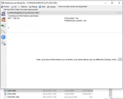

    - bloque aujourd’hui et envoie le message Cf. image 5 :
    La tentative de récursion de…

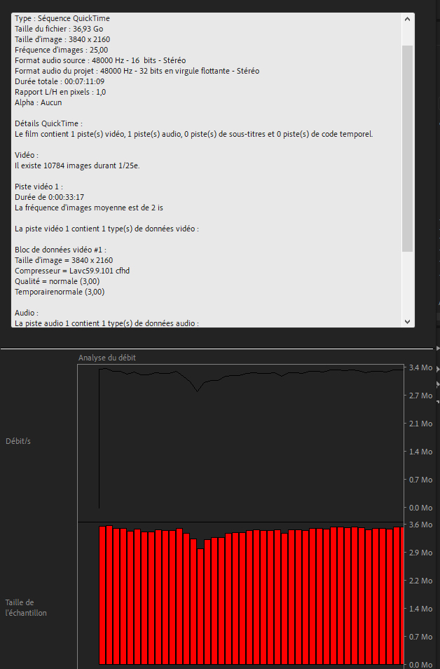

    4) Sur Shutter Encoder en le convertissant en Pro Res 422 : Cf. images 1, 2 et 3.
    Le fichier initial dure 11’ 31’’. Lors de l’exportation, l’image se fige à 7’ 11’’. Le fichier converti dure bien 11’ 31’’ par clic droit/Propriétés mais, importé dans Premiere, il ne dure que 7’ 11’’. Il manque les quatre dernières minutes, celles qui m’intéressent le plus. Dommage car le fichier obtenu ne saccade pas.

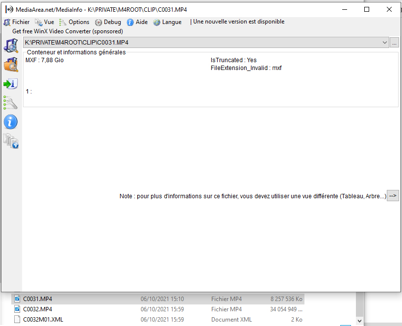

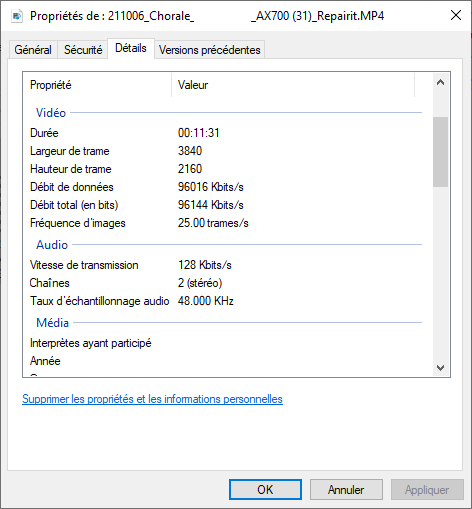

    Je joins trois images des propriétés du fichier transcodé par Shutter Encoder :
    - Windows / Propriétés ;
    - Premiere / Propriétés ;
    - MédiaInfo / Propriétés.

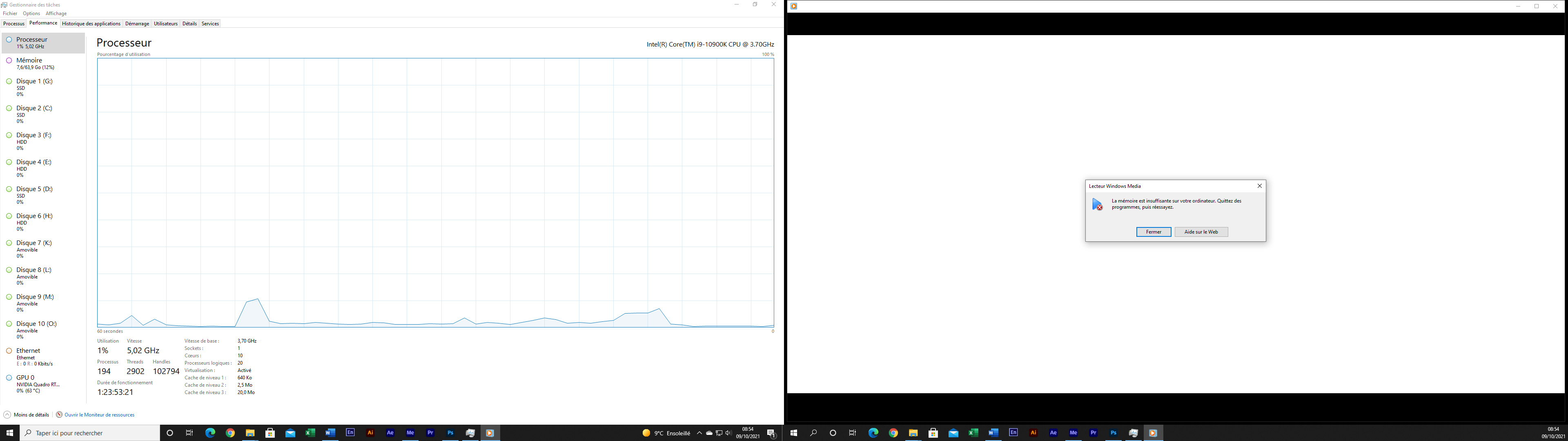

    …Et une image (Cf. Image 4) du message lors de la lecture du fichier vidéo réparé par Wondershare Repairit bloqué à partir de 7’11’’. La mémoire n’est utilisée qu’à 12% :
