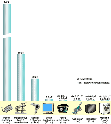

    Ordre de grandeur
    Petite idée ... fonction de la distance
    Bertrand :cool: :cool:

    interessant ton dessin. Il reflete les champs recus par l'utilisateur.
    je me suis demande pourquoi un TV est a 0.15 et un moniteur a 0.5.(puisque j'attendais un TV qui rayonne plus)
    Bon sang mais c'est bien sur: l'un est a 30 cm, l'autre a 1m . Si on fait la correction cube? (bien approximative car la source n'est ni ponctuelle ni centree... ca nous donnerai plutot 0.15x3^3 soit 4 /uT ou 8 fois plus que le moniteur. Ca degage un TV...
    Mais ce champs magnetique alternatif (bobines de deflexion je presume?) est il deletere a l'image du moniteur voisin?
