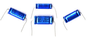

    oui quand je bricolait encore avec des composant de ce genre, on avait le choix entre l'electrolytique, le tantal, le polymer et le ceramique avec chacun un domaine particulier. Et l'electronique c'etait plein de formes et de couleurs et c'etait JOLI !
    upload_2018-4-19_0-59-21.jpeg upload_2018-4-19_0-59-45.jpeg upload_2018-4-19_1-0-9.jpeg [​IMG][​IMG][​IMG][​IMG][​IMG][​IMG]

    Bjr , ah les tantales-goutte ( en haut en jaune pour les non-initiés ) . Un jour , on m'a confié une table de mixage qui , toute seule , reproduisait le bruit des vagues au bord de la mer , véridique et poétique . C'était un condo comme ça le responsable . j'ai pas trouvé tout de suite . Dis donc, t'as pris le temps de les aligner pour la photo ?:bravo:

    C'est une photo condensée!
