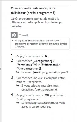

  6. ogt
    Par hasard aussi, la programmation du délai d'extinction pour dormir n'aurait elle pas été activée ?
    (page 23 du manuel utilisateur)
  7. progressif
    progressif Guest
    eh oui, j'ai exploré ce menu du coup, c'est toujours resté sur "0 min" en fait
    merci de ta remarque Olivier
