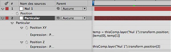

    Tu peux utiliser un point comme emetteur et relier (escargot) ses position xyz sur les attributs d'un null, tu auras l'avantage d'un emetteur light sans ses inconvénients.

    Si tu as une expression comme ça:
    Tu dois pouvoir faire ce que tu veux...

    j'ai en effet une expression de ce type :
    thisComp.layer("params").effect("Paramètre glissière")("Curseur")*2
    mais si je links à un null , il s'y greffe , mais coule uniquement au point de position de l'objet null ( et non pas sur toute la trajectoire comme desiré )

    :confused: je pige pas a quoi te sert ton expression et sur quelle propriété elle se trouve.
    J'ai essayé avec un null lié à la position de l'emetteur, les coulures se font normalement et cela tout le long du chemin.
