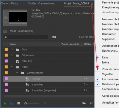

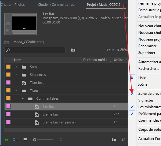

    Il faut activer la zone de prévisualisation en cliquant sur l'icone =

    Bonjour Olivier,
    Merci pour l'info, j'ai eu un peu de mal à trouver ^^
    En fait j'avais la zone de prévisualisation d'activée mais il faut cliquer sur la petit flèche à droite de la vignette et on a son emplacement dans la timeline.
