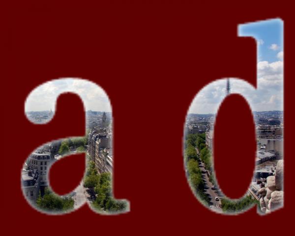

    Bonjour à tous.
    Je poursuis mes exercices pratiques d'apprentissage sur AE et je butte sur des réglages de l'effet masque par couleur.
    J'ai fais un calque photoshop rouge foncé avec un titre en blanc.
    J'ai importé dans AE et j'ai appliqué un effet masquage par couleur pour faire disparaître les lettres blanches et laisser apparaître une vidéo en arrière plan.
    Je butte sur une difficulté. Après y avoir passé deux heures, à faire des réglages variés et plusieurs rendus pour comparé, je n'arrive pas à un résultat propres au niveau des contours du masquage des lettres.
    Je vous joins un snapshot du projet :
    A ce stade de mes recherches, j'ai le sentiment que l'on ne peut pas parvenir à un résultat propre au niveau du contours des lettres, pour lisser le contour. Mais je n'ai pas d'expérience pour pouvoir formuler une telle conclusion.
    Qu'en pensez-vous ?
    Suis-je parti sur le bon effet ? sur la bonne voie ? Est-ce optimisable ? Si oui sur quel(s) paramètres dois-je jouer ?
    (je précise que j'ai essayé de faire le masquage dans photoshop avec l'outil gomme magique, le rendu est encore moins esthétique !)
    J'ai besoin de vos conseils d'experts ;)
    Je vous remercie par avance de vos réponses et de la bienveillance que vous me manifestez depuis mon inscription sur le repaire en prenant de votre temps pour m'aider à me former sur AE. :good:
    Phil

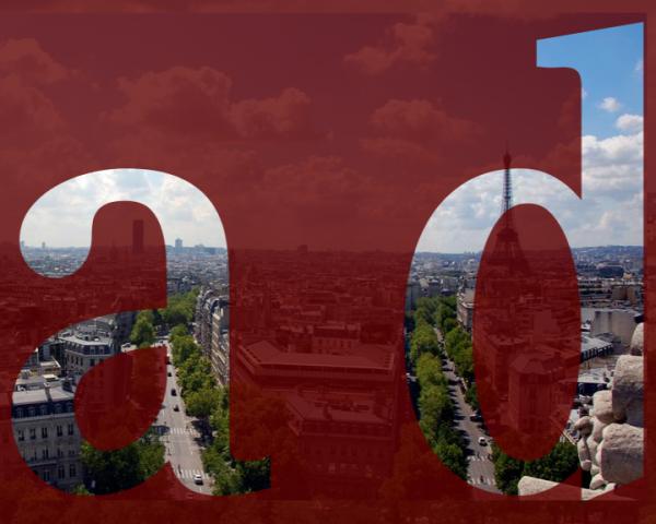

    Mille mercis Fiev pour ton éclairage en or ! :bravo:
    Le résultat est génial.
    Cette technique est + simple et le résultat vraiment... parfait !
    Encore merci.
    Je poste le résultat pour que le topic soit complet. ça pourrait aider d'autres débutants comme moi, à la recherche du même effet :good:
    Bien à toi :-)
    Phil
