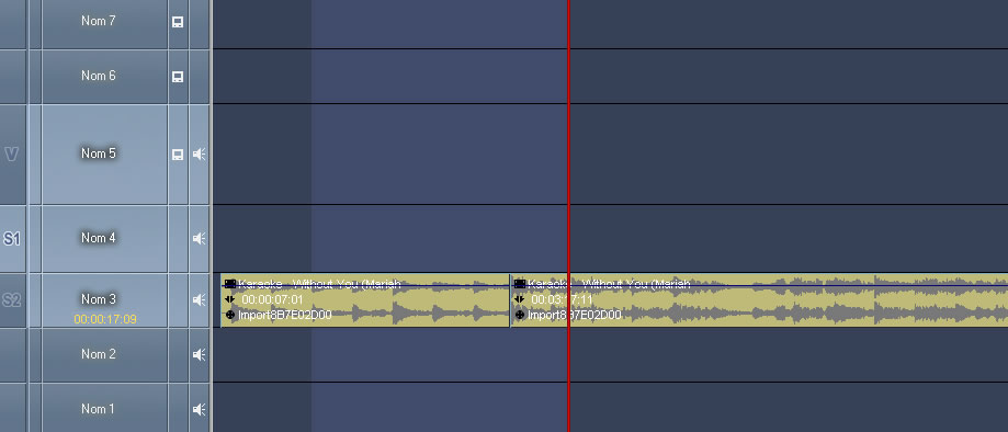

    Voici pour que vous compreniez mieux...
    Un fichier exemple qui vous montre une time line issue d'une tout nouveau projet, où il y a seulement une musique avec un cut au milieu et recolage des morceaux (vite fait dans l'exemple) afin de raccourcir la musique.
    En théorie, il ne devrait pas y avoir de trou sonore, mais si vous ecoutiez le fichier, vous l'entendriez... (fichier ne passant en pas upload bien entendu!)

  12. GCVMP
    4,650
    46
    3,949
    +64 / 193 / -8
  13. AFDT
    1,000
    193
    Bonjour GCVMP,
    Oui, c'est vrai, tu as raison. Je me suis déjà posé la question, mais pourtant, avant, je ne le faisais pas et tout fonctionnait très bien.
    Donc je ne pense pas que le problème vienne de là, même s'il est vrai que cette piste vidéo principale ne devrait être uniquement que vidéo (ça parait logique :-) )
    Et pour recoller un cut, quelqu'un sait ???
  14. GCVMP
    4,650
    46
    3,949
    +64 / 193 / -8
    Par contre, est-ce que tu as installé le version Full de AL7.2 car ma TimeLine par défaut marque "vidéo 1" Vidéo 2....."Sono 1", Sono 2...au lieu de "Nom 5", Nom 4...
    Ce que je trouve étrange!
  15. GCVMP
    4,650
    46
    3,949
    +64 / 193 / -8
    Aussi, je viens de voir que tu actives le point d'entrée et le point de sortie...Pour coller le son ou le film ou même couper, il faut enlêver ces points. Ensuite vérifie bien qu'entre les 2 fenêtres(vidéo source et vidéo TimeLine) que tu n'est pas en mode insertion(jaune) mais en rouge. Car dans ce cas les 2 se déplace en même temps...
