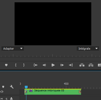

  1. Guest20191220
    - j'ai une vidéo que je coupe en 3 morceaux : A, B, C
    - je change la vitesse de B via Vitesse/Durée à par exemple 200%
    - pour pouvoir inverser la lecture de l'ensemble, j'imbrique : A, B, C en un élément D
    - j'inverse la vitesse de D via Vitesse/Durée
    - comme l'inversion de la vitesse et la stabilisation ne sont pas compatibles, j'imbrique D en E
    - j’applique une stabilisation à E.
    J'ajoute des transitions à E en entrée et sortie, alors elles ne fonctionnent pas correctement. Le temps de la transition, la lecture est noire ou partiellement noircie si un élément est avant/après la transition.
    J'obtiens ce problème avec différentes sources de plusieurs caméras (MP4, Mjpeg, DNxHD) depuis toujours avec au moins la 2015.4. Ce n'est pas un problème d’aperçu dans PP, j'ai le même résultat à l'exportation. Enfin, mettre l'inversion du temps après la stabilisation n'y change rien
    Dans un premier temps, j'aimerai savoir si vous constatez le même résultat, y compris avec d'autres versions de PP.
    Et en second, s'il y a une solution ou une autre manière de faire.
    Merci.
    #1 Guest20191220, Feb 28, 2017
  2. Guest20191220
    Je me réponds en partie,
    il y a la solution de passer par un remappage temporel, ce qui permet d'éliminer l'imbrication de l'inversion de l'ensemble ; Mais alors le temps de calcul de la stabilisation est beaucoup plus long. Cependant comme mon besoin est occasionnel, cela reste viable.
    EDIT : on retrouve un temps normal de stabilisation en appliquant la stabilisation (après une imbrication) avant l'inversion du temps qui nécessite une autre imbrication, la stabilisation et l'inversion du temps étant incompatibles.
    Donc il y a une solution alternative mais je ne comprends pas le pourquoi du problème initial et si je suis le seul à l'observer.
    Enfin le remappage temporel ne répond pas totalement à mes besoins, car dans mes séquences j'ai des accélérations qui sont liées à des temps imposés, le calcul des % des accélérations étant faits par PP.
    #2 Guest20191220, Feb 28, 2017

    Après avoir continué ma réflexion :
    Pour observer le problème il suffit d'ajouter des transitions après avoir inverser la vitesse sur un élément imbriqué.
    Pour solutionner le problème : faire un export externe type DNxHD après avoir inverser la vitesse sur l'élément imbriqué.
    Utiliser l'export créé comme source à la place de l'élément imbriqué inversé.
    Les transitions fonctionneront normalement et de plus la lecture sera aussi fluide qu'une vidéo en lecture à l'endroit.
