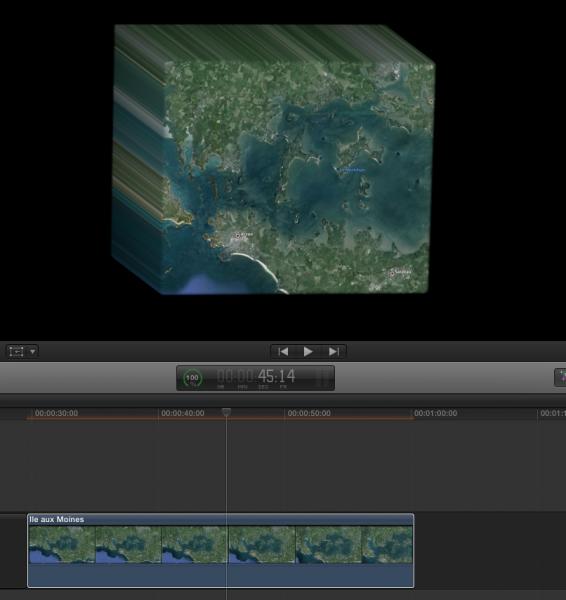

    Peut-être cela ressemble-t-il à cela (pose d'un effet masque carré + effet extrusion sur le plan, que l'on peut animer ensuite) :
