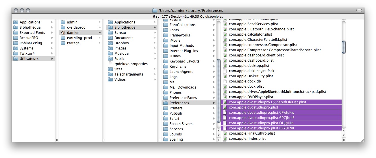

    Les préférences se trouvent dans ton dossier utilisateur/bibliothèque/préférences
    selon l'image ci-jointe :

    Merci pour le screenshot ! J'ai supprimé les fichiers mais le problème est toujours là. Pour ce problème je crois que je vais tout simplement réinstaller DVD Studio Pro.
