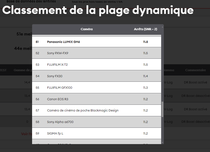

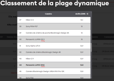

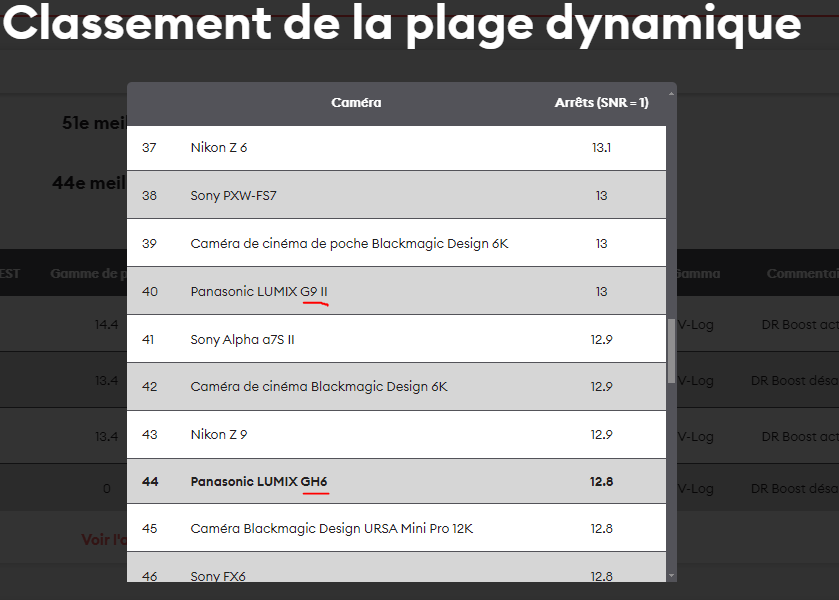

    Si on prend un GH6 (pas ou peu de différence avec le GH7 ) et selon les tests de laboratoire de Cined applaudi ici lors du renouvellement de sa méthodologie, il est devant le FX30 par exemple dans les 2 types d'analyses et c'est un APSC... mais bon le terrain, c'est bien aussi.
    A la question tri capteur 1/2' vs Mono 1', le' tests du repaire dit exactement le contraire concernant Z280/Z90/XF705.... ;)
    " - Concernant la dynamique:
    En log ou en HLG toutes ces caméras avoisinent les 12 diaphs de dynamique. Je rajouterai rapidement les captures d'écran du waveform de Resolve qui en attestent puisque nous avons un dispositif rétro éclairé et calibré pour évaluer ce point, mais pour aujourd'hui
    on peut dire que ce n'est pas un critère de différenciation nette sur ces caméras.;)"

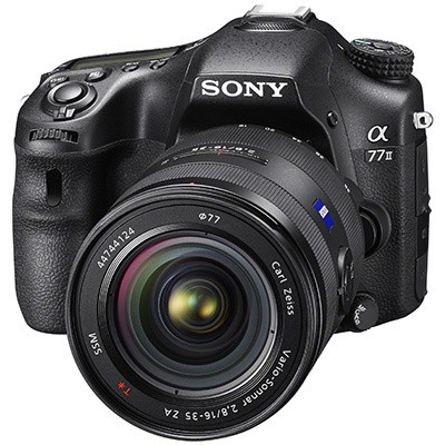

    j'utilise "aussi" un Sony Alpha 77II (de 2014) avec je ne sais plus combien d'objectifs, c'est galère en reportage, bon pour la photo, mon épouse l'utilise.
