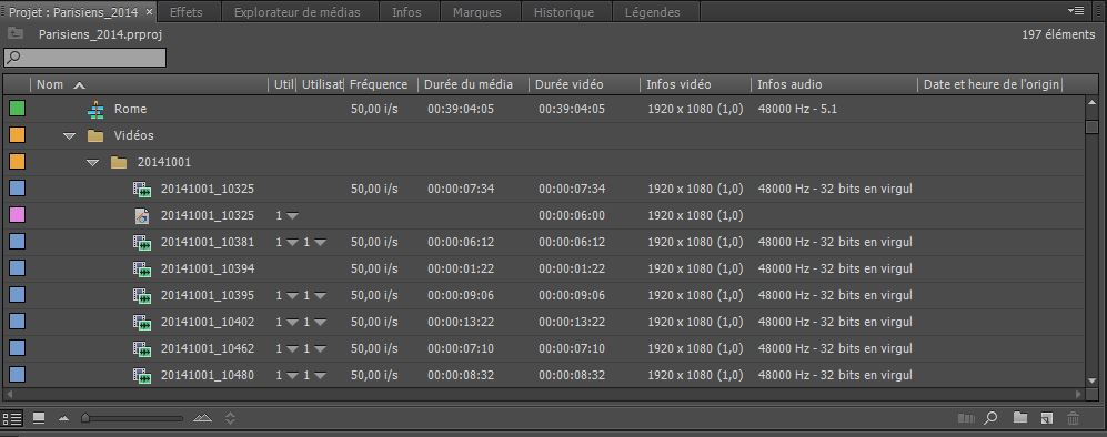

    Dans le panneau Projet, Premiere permet de trier n'importe quelle colonne dans l'ordre croissant ou décroissant.
    On peut sélectionner les colonnes affichées en sélectionnant les cases dans le panneau Métadonnées (il y en a des centaines possibles)
    Encore faut t il que la colonne soit renseignée :
    par exemple il existe une colonne "Date et Heure de l'original", malheureusement la plupart des caméscopes ne remplissent pas cette donnée, alors qu'elle est fournie par les appareils photos.
    Mais la plupart des logiciels de transfert de données fournis avec les caméscopes créent des fichiers contenant la date et heure de prise de vue (cas de Hdwriter pour Panasonic par ex), et donc il suffit de trier la colonne "Nom" du clip.

    Apres vérification, sauf erreur de ma part, il me semble que les colonnes "date et heure de l'original", tout comme les colonnes "date de création" ne peuvent pas etre triées par ordre croissant ou decroissant... Non cliquable !!! C'est incroyable quand meme non ?
    Avec automator, il est possible de renommer le nom des fichiers (en y ajouter leur date de création par exemple) mais devoir passer par la est clairement une perte de temps...

    Je ne l'avais pas remarqué (car pas le besoin) mais il semble qu'aucun des champs "date" ne puisse être trié.
    Je pense que cela vient peut être de la différence de format entre l'anglais et le français.

    Bridge (livré avec Premiere) permet de modifier par lots et très rapidement les noms des fichiers, notamment en y incluant les dates de création ou de modification. Encore faut-il que ces dates n'aient pas été modifiées lors des différentes copies effectuées préalablement.
    Comme le dit Olivier, le mieux est encore d'utiliser le logiciel maison dédié aux transferts de fichiers entre le camescope et l'ordinateur. Chez Sony, par exemple, le logiciel Content Browser renomme automatiquement les fichiers avec l'horodatage de prise de vue sous la forme AAAAMMJJHHMMSS. Donc aucun problème pour un tri par ordre chronologique.

    Comme indiqué dans le titre du post : trier ses rush par date.
    Il suffisait d'afficher la date EXIF et on pouvait ensuite trier sur cette date.
    La mise à jour d'adobe premiere.
    Désolé, cela me semblait évident vu qu'on est dans la partie du forum qui traite de premiere, mais c'est vrai que je pouvais préciser que c'est suite à l'installation de la dernière version CC 2014.
    Maintenant, ma solution est d'utiliser un logiciel tel que Renamer pour renommer les fichiers sur base de la date...:col:

    Je ne sais pas quelle était votre précédente version, mais j'ai testé dans CS6, CC et CC2014 : dans aucune de ces versions on ne peut trier sur aucune date.
    Dans CS5.5 , on peut trier sur la "date et heure de l'original", mais celle-ci n'est jamais renseignée (dans tous les clips que j'ai importé).
