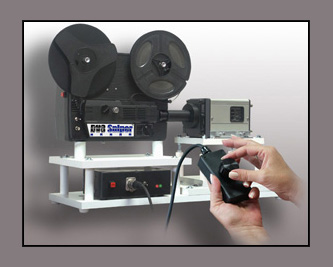

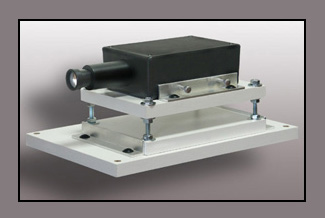

    L'intérêt du Nikkor 50 mm, c'est qu'il est de petite taille, ce qui est un avantage pour monter sur un projecteur cinéma. Sinon, l'idéal est d'avoir une caméra à optique interchangeable et de lui mettre un objectif macro, sans objectif sur le projecteur, comme le fait MovieStuff. :)

    Je complète :
    [​IMG] [​IMG]
