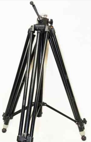

    Connaissez-vous des trépieds qui, dépliés au max, atteindraient 1,80m, voire 2m ? Jusque récemment, j'envisageais un budget de 250€, mais mes lectures confirment de plus en plus que je suis bien en dessous d'une vérité tournant au bas mot autour de... 500€. Cela peut être un pied d'occase, et pas forcément des plus légers ou de plus modernes.
    Merci pour l'aiguillage.

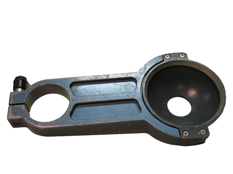

    Il faut un support de Bol en 75mm ou 100mm c'est un déport pour une dolly !
    C'est ça que tu fixe en haut de l'escabeau !
    Avec un BM même double tu auras trop de vibrations !
    Rolland:jap:

    Rolland, je ne connaissais pas ce rajout pour dolly, mais ça pourrait en effet dépanner, à la seule condition que cela puisse s'arrimer solidement (section carrée des pieds d'un escabeau, par exemple, qui ne simplifie pas la tâche). Avec un bon gros clamp, ça pourrait le faire, mais plus il y a de pièces dans une structure, plus elle perd en densité ou en solidité... Je pourrais aussi mettre ça sur un pont lumière, et arrimer de la même façon mon siège. Si un techos reste aux commandes du pont, cela donne une grue pour pas cher (avec départs / arrêts certes un peu secs) !

    Je pense à un pied comme celui-ci (manfrotto, hauteur max, avec colonne relevée = 2,21m) :
