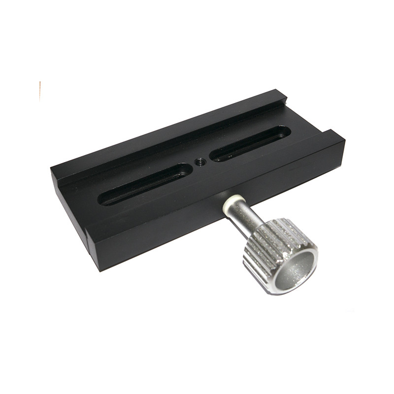

    Tu dis avoir essayé plusieurs adaptateurs en vain. Un comme celui-ci ne ferait-il pas l'affaire :
    Queue d''aronde femelle 150mm de long pour le standard vixen (ça existe aussi pour losmandy). A toi de nous dire quel standard tu as sur ton C8.
    J'espère que ton pied est du genre gros est lourd. Le C8 avoisine les 6,5 kg avec les accessoires de base (chercheur, porte oculaire, queue d'aronde, renvoi coudé, etc...). Et faire tenir tout ça juste par une vis pas Kodak de 6,35mm !....

    Scipfr, je pense que ca pourrait le faire. Oui les chiffres semblent correspondre (mais il faut que je vérifie).
