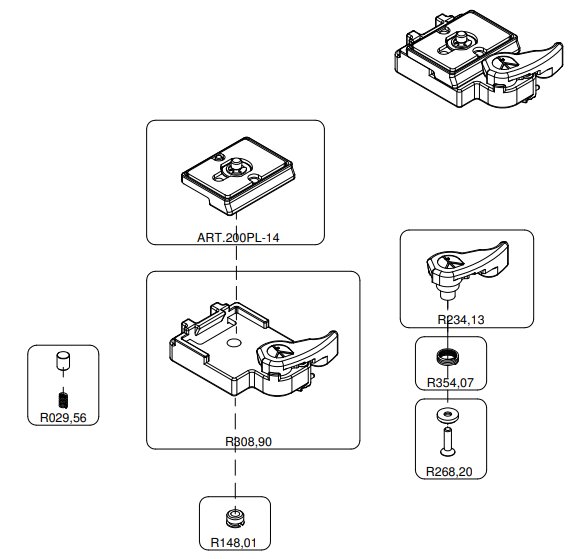

    Sur ma PXW-X70 j' ai monté une platine 200PL Manfrotto que j'utilise sur une tête MHXPRO-3X.
    Le fait de pouvoir monter l'adaptateur Manfrotto 323 me permettrait de pouvoir passer d'un trépied à un autre sans avoir à changer de plateau.
    De plus la platine 200PL permet une fixation par clip rapide plus sécurisant à mon avis que le système de blocage de la platine 501PL par vis.
    Je ne comprends pas pourquoi techniquement il faut impérativement un plateau 501PL ? :help:

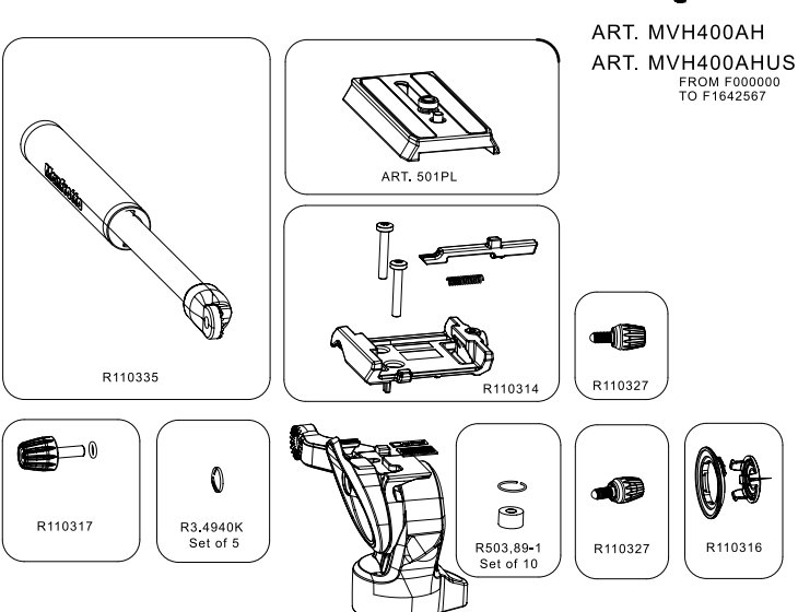

    Si aucun problème de sécurité sur le blocage de la glissière 501PL, dans ce cas je dois pouvoir fixer l'adaptateur Manfrotto 323 sur la platine 501PL pour garder une compatibilité rapide entre les 2 têtes de trépied.

    Il faudra que Bertrand te montre un plan rapproché de la tête de ce trépied...et tu verras qu'entre le support de plaque de la 501PL et la rotule du trépied..il n'y a pas de démontage possible. c'est une seule pièce..alors comment on fait ? :unsure:
    La seule solution, je l'ai un peu évoqué plus haut , c'est de virer définitivement la rotule vidéo et de mettre ce fameux support de plaque 200PL...là oui tu auras tout compatible avec ta 200PL...mais plus de rotule vidéo. à voir selon ton usage.
    Nb a moins que tu crées une pièce qui s'imbrique dans le rail de la tête video et que tu y visses ton adaptateur....tout a fait faisable....faut bricoler

    Ce trépied est équipé de la tête MVH400AH (voir plan ci-dessous).
    Deux possibilités :
    1. soit je fixe l'adaptateur Manfrotto 323 sur la pièce 501PL
    2. soit je supprime la pièce R110314 et je la remplace par l'adaptateur Manfrotto 323 (voir plan en bas de page)
    C'est cette deuxième solution que j'envisageais pour pouvoir monter l'adaptateur mais là les dessins en perspective ne sont pas assez détaillé pour l'infirmé ou le confirmé. ( :hello:Bertrand :help: )
    Plan de l'adaptateur Manfrotto 323

    Bien vu...même pensée :good:
    C'est bien l'adaptateur qu'il faut changer ...sinon il faudra garder un plateau 501PL

    Les images sont très explicites sur la fixation du support du plateau, merci.
    Il ne reste plus que la solution de la fixation de l'adaptateur sur la platine 501PL.
    Cette vidéo m'a permis de voir qu'il y avait une vis de blocage micrométrique du plateau plus une sécurité de blocage pour éviter que le plateau glisse seul de son support.
