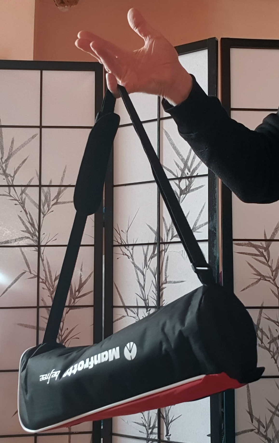

    Reçu au jour prévu malgré la situation particulière ... la chance était avec moi.

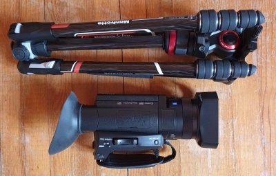

    La première bonne surprise est son poids plume. Plus léger encore que mon pied photo qui, pourtant, m'accompagnait toujours en rando. Transporter cet outil ne sera vraiment pas une contrainte. Bonne surprise aussi, la petite taille en position repliée grâce à une astuce qui consiste à plier les pieds "à l'envers". Ca rentre facilement dans le sac à dos.
    Question mécanique et finitions, la qualité Manfrotto est bien là malgré le prix modéré.

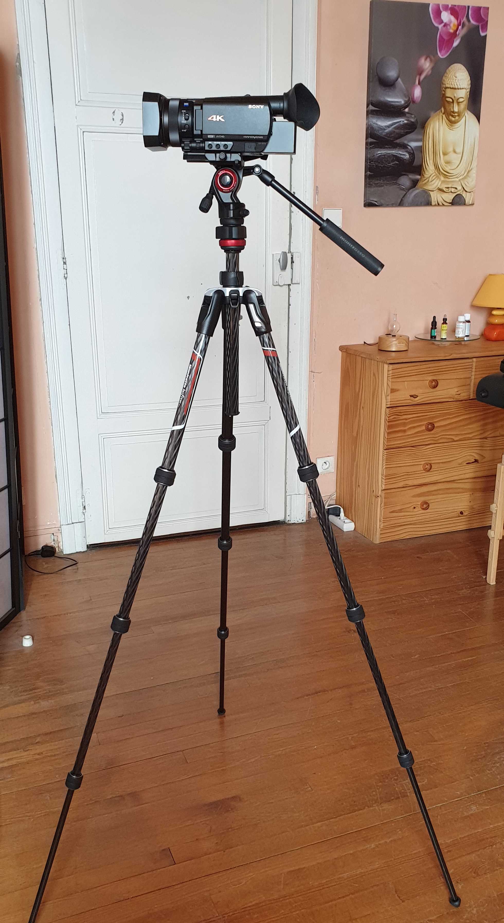

    Confinement oblige, je me suis limité aux essais dans mon jardin: les résultats sont excellents. Bien que fins sur leur dernière section, les pieds en carbone assurent une rigidité suffisante pour stabiliser parfaitement mon AX700. La tête fluide n'est certes pas une "vraie" tête fluide mais elle permet de panoter en douceur sans tremblements visibles. Bien sûr avec la colonne au maximum de hauteur il est préférable de tenir le pied pour éviter qu'il ne soit déséquilibré en cas de mouvements rapides, mais c'est bien normal vu la légèreté de l'ensemble.
    Le seul inconvénient à signaler est le temps de mise en service et de rangement un peu long. C'est dû au système de pliage particulier et au blocage des sections par bagues vissantes (que je n'aime pas beaucoup). Mais c'est un détail, on ne peut pas tout avoir!
    Conclusion: je suis vraiment enchanté de mon achat. Je ne peux que le conseiller aux possesseurs d'appareils de prise de vue pas trop lourds qui veulent en même temps faire de belles images et voyager léger.

    La hauteur mesurée entre le sol et la semelle est de 130cm colonne rentrée et 152cm colonne déployée.
    Que ce soit en photo ou en vidéo je n'utilise jamais la colonne sauf nécessité absolue. Et même dans la mesure du possible j'évite de sortir la dernière section des pieds (la plus fine).

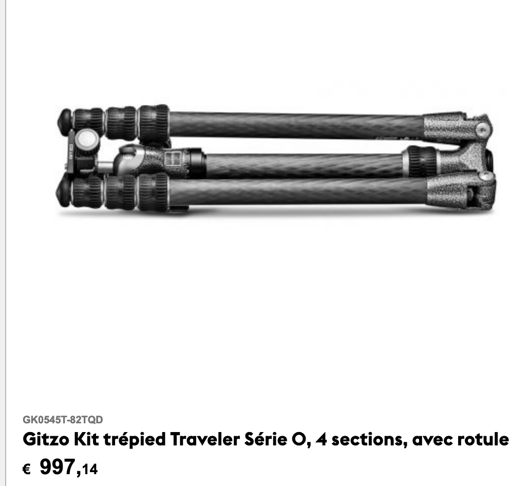

    Oui... il y a plus de 15 ans, Gitzo avec sa série Zéro faisait encore mieux : 1310g avec la rotule G2180 (550g à elle seule)....760g sans la rotule....Vérifié.
    ben oui c'est le système initié par Gitzo sur ses séries "traveler" depuis une petite dizaine d'années....
    Manfrotto a repris le truc (même groupe Vitec) mais à beaucoup moins cher !
    Pas assez cher pour ça, mon fils... mais apparemment un bien belle affaire.
    Trop ? Il n'est plus dans cette configuration sur la boutique Manfrotto, où celui avec une simple rotule ball est à 436€.
