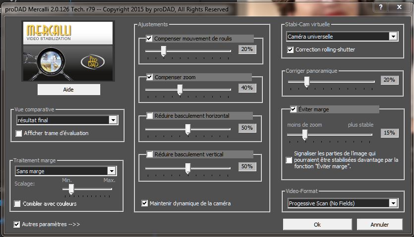

    C'est typiquement un problème de pompage de l'autofocus.
    Dans Premiere on peu corriger ce problème en stabilisant l'image.
    Je viens de le faire avec Mercalli (beaucoup plus rapide que la stabilisation de déformation de Premiere) et le résultat est assez correct.
    Je ne sais pas si la vidéo postée comporte du flou en arrière plan (ça semble être le cas) mais ça ne facilite pas la stabilisation, au contraire.
    Je vais tester avec la stabilisation de Premiere, mais il m'annonce 1 H de calcul !

    D'accord avec Olivier : on peut stabiliser l'image pour empêcher le cadre de bouger.
    Par contre, on ne pourra pas lutter contre les floutages aléatoires.

    Je viens de terminer la stabilisation avec l'outil intégré de Premiere : calculs beaucoup plus longs, et résultat moins bon qu'avec Mecalli (qui gère aussi la variation du zoom, utile dans ce cas).

    J'ai installé Mercalli pour faire le test, je vous met une autre video plus courte ( pour écourter les calculs ) Le réglage de l'AF pourrait-il se faire via l'outil netteté en image par image quand le flou deviens trop présent ( dans premiere ) ?

  6. adrienlndt
    Olivier pourrais tu me donner tes réglages avec mercalli silteplait ?
    Cordialement,
    Adrien

    Attention, dans ce cas la stabilisation correcte engendre un zoom assez important.
    Après il faut jouer sur le compromis zoom / stabilisation.
    Je n'ai pas essayé d'augmenter la valeur des paramètres dans la stabilisation de Premiere, les calculs sont trop longs.
    Globalement on peut rajouter un peu de netteté (entre 10 et 20)
