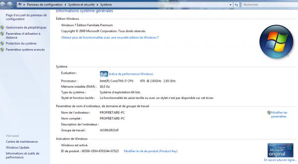

    Quand je fais un rendu sur 3dsmax, et que je tente de travailler en parallèle sur after, ce dernier rame incroyablement (pour le prévisualisation mais aussi juste pour la navigation sur la time line).
    voici en PJ les refs de mon matériel hardware.
    Si qquelqu'un peu m'aider, me dire si c'est normal ou si y a un soucis, je lui vouerais un respect éternel.
    Merci à vous

  4. matttrebor
    235
    C'est en fait un excellent signe, puisque cela signifie que 3dsmax utilise le maximum de ta machine pour faire les rendus.
    Donc rien à voir avec la puissance de la machine.
    Sinon, dans 3dsmax, dans le menu customize, preferences, tu as dans l'onglet Rendering, tu peux desactiver le multi-threading que tu peux desactiver. Mais ca va logiquement multiplier tes temps de rendu par 8... Donc pas un grand interet.
    Rien ne sert de desactiver le multithreading sous After Effect puisque c'est 3dsmax qui utilise les ressources pendant les rendus.
    Au final, je dirai que quand une machine fait du rendu 3d, en général on la laisse travailler tranquille quand les rendus sont compliqués.

    - dans ton gestionnaire de tâche,
    - dans les processus, clic droit sur 3dsmax.exe
    - définir affinité et décocher un ou deux voire trois proco,
    - cela allonge le rendu sous Max mais laisse de la puissance pour AE et quand tu as terminé avec AE tu coches à nouveau tous tes proco pour 3dsmax.exe et ça renvoi la cavalerie, plein bading !
    ...je l'utilise souvent, a plus :-) Thomas
