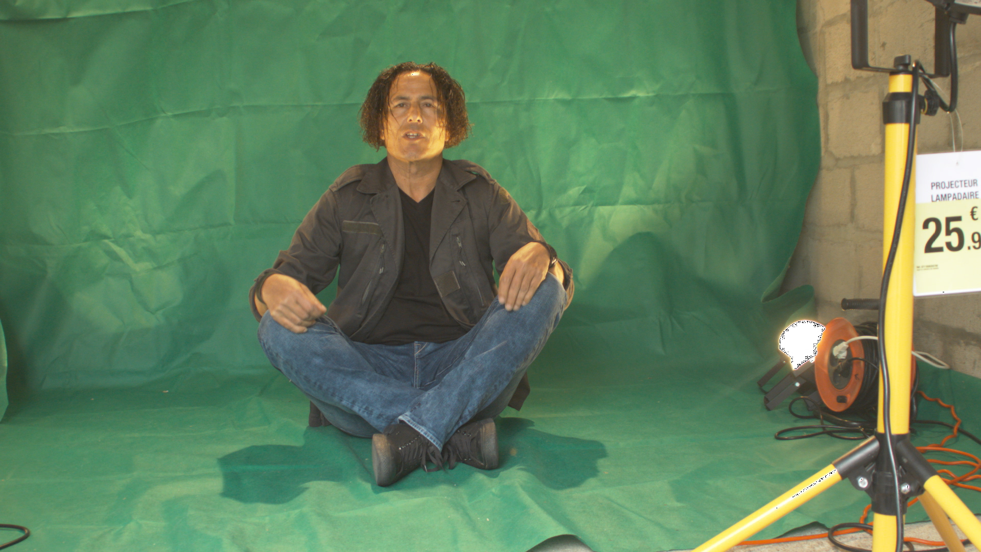

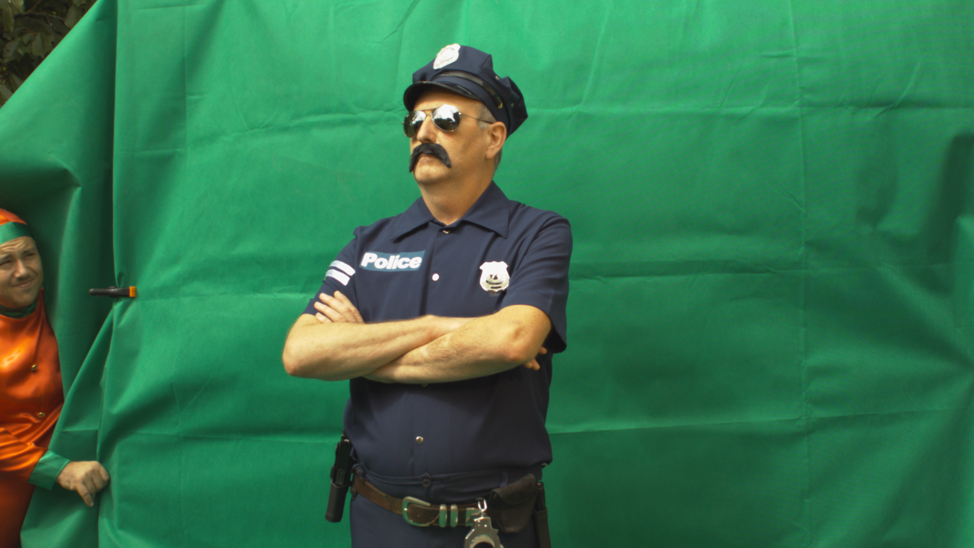

    Je suis une jeune réalisatrice de clip vidéo pour groupe de musique (car je suis passionnée de musique et de vidéo, donc ça tombe bien...) et j'ai un gros soucis sur ma dernière prod :
    J'ai du acheter en vitesse un fond vert pour une commande, mais pas assez cher payé, je me suis retrouvé avec une daubasse sans nom. J'aurais mieux fait d'aller le fabriquer moi même, ou de filmer sur fond blanc, je pense !
    Bref, je me retrouve avec des images difficilement traitables et j'aurai voulu savoir si certains avaient quelques idées pour m'aider.
    Je joint 2 Screenshots car une partie a été tourné à la lumière du soleil, l'autre dans un garage avec 5 spots dont 4 de chantier... Je sais que je ne partais avec toutes les chances de mon côté mais si vous connaissez quelques astuces je ne serais pas contre !
    Car je suis partie pour devoir tout "rotoscoper" et encore...
    Merci d'avance !

    Le problème est au départ ... au tournage, la lumière n'est pas étale sur un fond fripé, qui du coup aggrave les choses, différences de densités etc .... Va falloir commencer à nettoyer en post prod .... Le mieux c'est de tester au tournage l'incruste pour voir si elle prend ou non.
  3. AsheraP
    Je sais bien que le problème est au départ. En plus pas moyen de faire différent test avant, par manque de temps et de disponibilité. De toute façon, quand j'ai reçu le fond vert, et que j'ai vu que je ne pouvais pas le repasser... j'ai vite comprit que ce clip, ce ne serais que du plaisir.
    Bref, je me retrouve avec "ça"...
    J'ai essayé avec KeyLight, c'est assez impressionnant compte tenu des images de bases, mais pas suffisant....
    Alors je "rotoscope", mais ça va me prendre un temps fou, que je ne pourrais pas facturer et si le résultat n'est pas à la hauteur de ce que je fais d'habitude... tout le monde sera déçu.

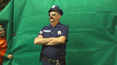

    en fait tu peux corriger assez facilement le probleme en creant un masque.
    Normalement je joue avec les controles luminosite/contraste/RGB pour obtenir une silhouette se detachant sur un fond .
    ici par exemple, j;ai pousse a fond le rouge et le bleu et mis le vert a zero.
    ensuite j'ai augmente le contraste
    en poussant encore un peu sur la luma et le contraste
    ensuite tu superposes le masque sur la video et tu finis par enlever le vert qui reste.
