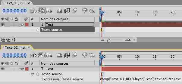

    Si j'ai bien compris, une solution serait de lier avec "l'escargot" le paramètre de texte source entre tes compos.
    Tu auras donc une compo avec un calque "maitre".
    Toutes les autres auront une expression les liants au texte source du maitre.
    (Si c'est bien ça, ton problème n'a aucun rapport avec Particular)
    Explication en image:
      14.1 KB
