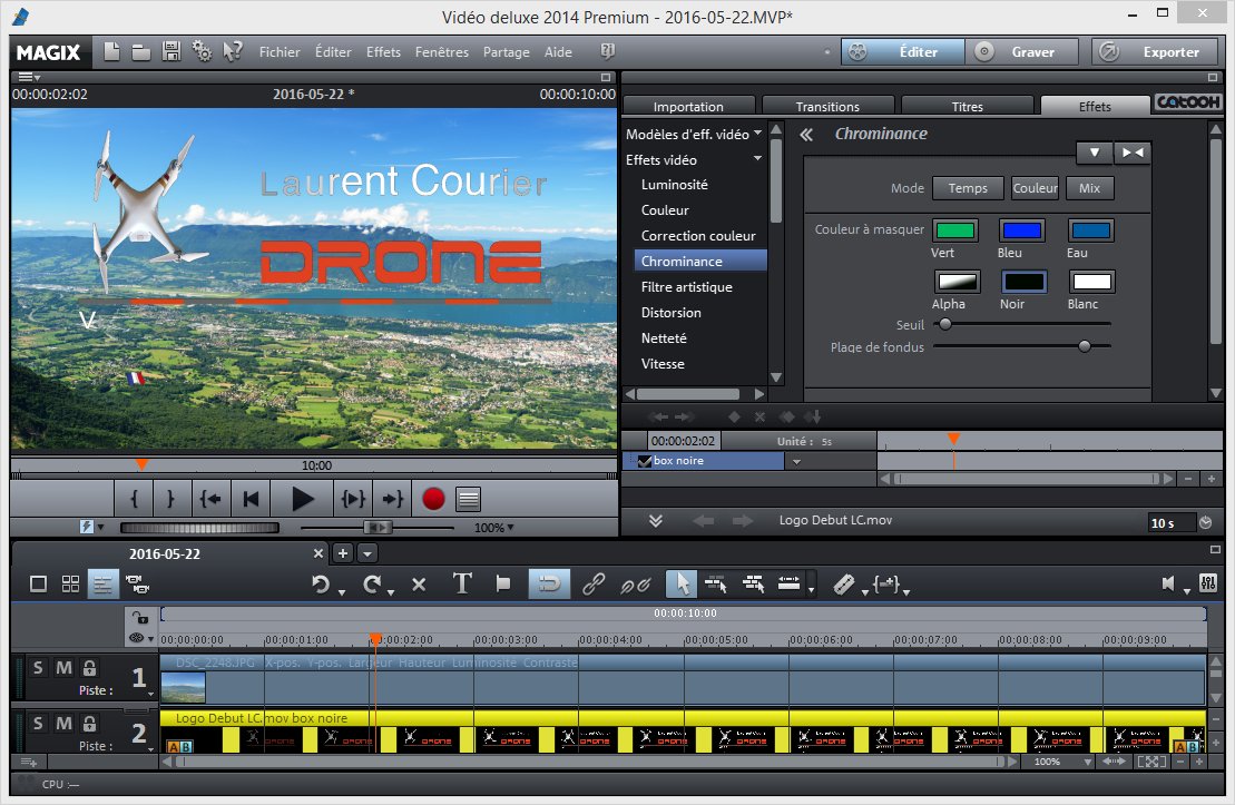

    Le canal alpha du fichier MOV en UHD et en ProRes 4444 n'est pas reconnu par VDL 2014 Premium.
    Après importation de ce fichier sur une des pistes de la table de montage, il suffit d'appliquer un effet de chrominance-> Boite Noire. Jouer sur les niveaux Seuil et Plage de fondus.

    Je viens donc de tester, pas de soucis particulier (sous 2016 premium)
    Il faut modifier le niveau vidéo dans l'effet de chrominance.

    La bonne réponse a été donnée par SASIUK :good:au post #20.
    Effectivement, la pose d'un incrustateur en chrominance sur un mp4 à fond noir ou autre solutionne le problème qui a été réglé par la mise à disposition d'un tel fichier.:good:
