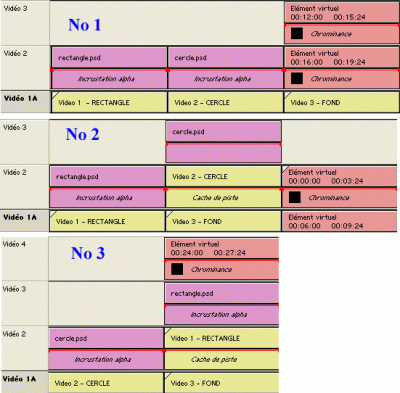

    C'est super tout cela Nono, et ca marche super bien !
    Mais je n'ai pas de probleme de transparence avec les photos.
    C'est uniquement lorsque ces photos doivent servir de cache pour n'afficher qu'une partie d'une video.
    Bref le resultat doir utiliser 2 photos avec un masque et 3 videos.
    Cela a tres bien fonctionne avec le systeme d'element virtuel mais pas dans l'autre cas.

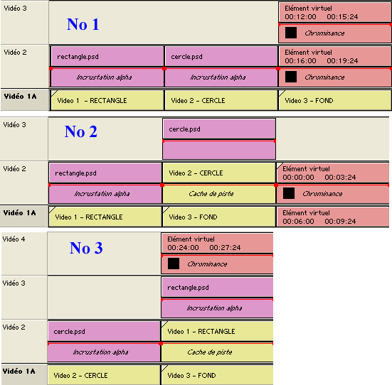

    Pour le cas No 2 propose a la seconde ligne de la photo de debut de discussion, voila 3 methode qui me donnent ce resultat.
    Toutes ont necessite l'utilisation d'element virtuel.
    Si vous voyez une autre methode qui m'en dispenserai, merci de bien vouloir la mettre.
