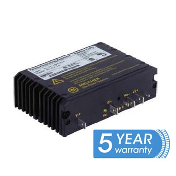

    j'ai ai une, mais je l'utilise qu'en 12V, et je crois bien que le 5V a grille.
    faudrait que je le repare....
    j'ai une ceinture 24V que j'utilise avec des convertisseurs 12 et 5V, ca devrait faire l'affaire.
    comme d'hab, c'est pas l'electronique qui pese, mais les batteries. C'est pour ca que je les mets a la ceinture, parce quand tu fais un concert de 2 heures, avec les batteries de la cam , les batteries du moniteur, les batteries de la lampe, les batteries de l'emetteur video , ca te fait 3000 cables et 3kg de batteries, pas top et avec un peu de chance il y en a toujours une qui lache avant les autres.
    et puis evidemment, chaque batterie a une tensio differente et un chargeur different...
    avec ca , t'es tranquille
    PSB Series Technical Data
