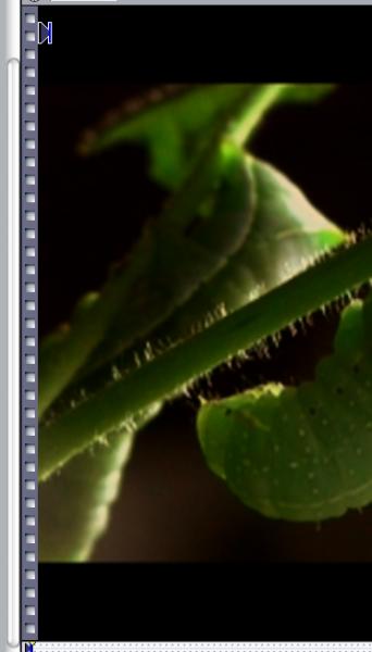

    Pour préciser la remarque de mon petit camarade Apatura, si tu cliques et que tu observes un motif "pellicule de film" (photo ci-dessous) c'est qu'il faut raccourcir le plan d'une durée qui varie en fonction de la longueur de ta transition. Si l'un des deux plans n'a pas de poignée, la transition est impossible...
    C'est assez logique, non ?
