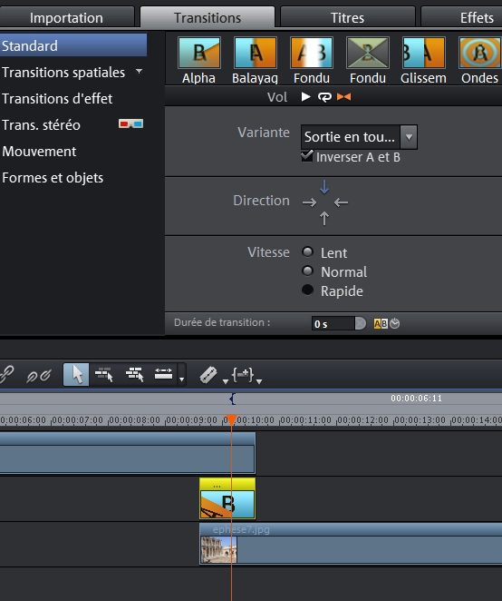

  13. BARZOI
    1,970
    737
    Bonjour jango13,
    As-tu essayé en plaçant ta transition comme ci-dessous et cocher "inverser A et B" :
    En ne cochant pas "inverser A et B" je constate un passage noir dans le déroulement de la transition.
    Je suis aussi sous VDL2014 Premium et les 2 images sont en jpg.
