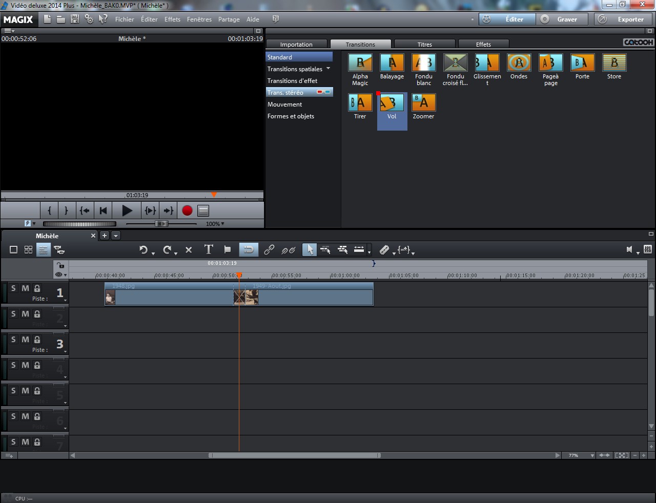

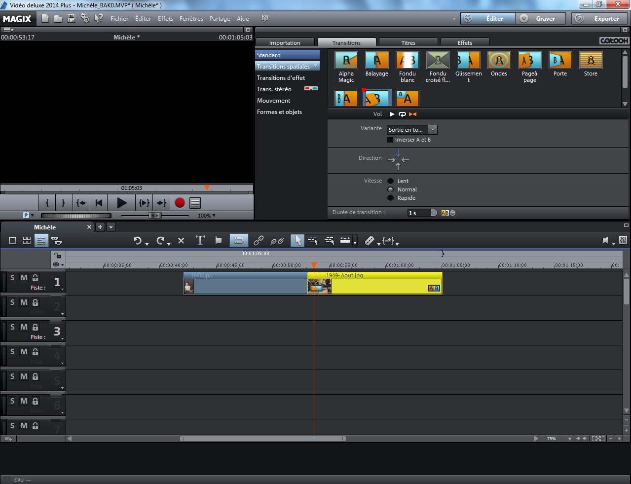

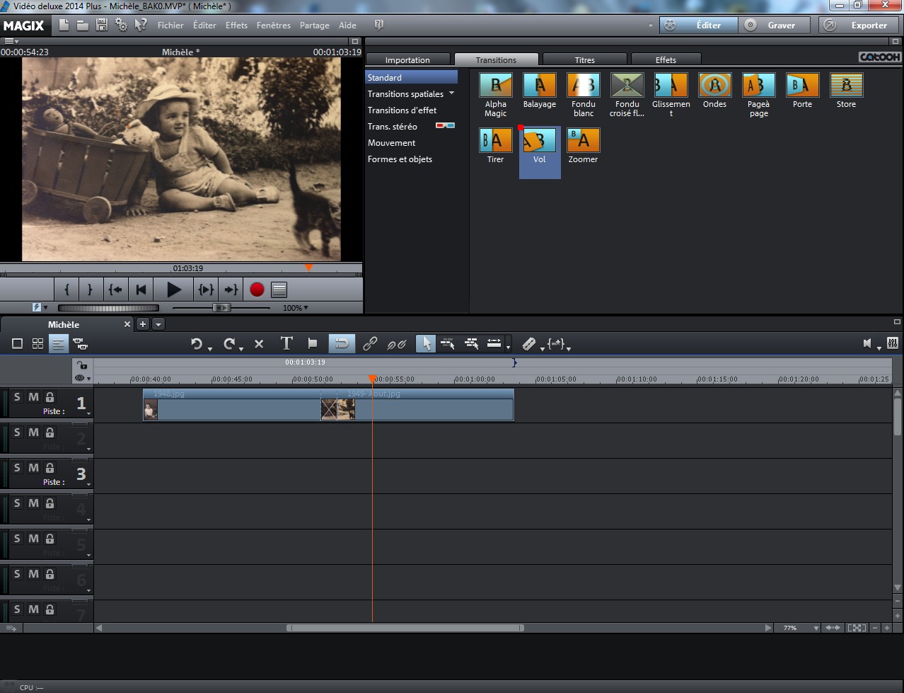

    Il s'agit d'une vidéo pour l'anniversaire d'une amie Michèle, que je commençait à mettre en œuvre en mettant bout à bout des photos anciennes. Pour l'exemple, j'ai inséré la transition vol entre les 2 scènes
    Vous trouverez ci-joint 3 copies d'écran.
    Test 1 : l'index est placé sur la première photo
    Test 2 : l'index a avancé sur la transition mais le résultat obtenu est noir
    Test 3 : l'index a poursuivi son avance et découvre la 2eme photo

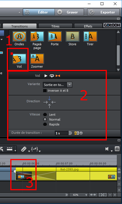

    Ce petit point rouge indique que la transition est utilisée sur le projet en cours. Repère 1 sur ma copie d'écran jointe en pièce attachée.
    Repère 2 - Voyez-vous les réglages des paramètres de la transitions "Vol" ?
    Repère 3 - Selon vos captures vous n'avez pas la petite icône qui symbolise que la transition "Vol" a bien été appliquée.

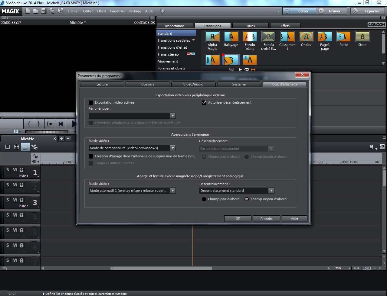

    Un dernier point à vérifier : le mode d'aperçu dans l'arrangeur.
    Fichier -> Paramètres -> Programme -> Onglet Options d'affichage.
    Qu'avez-vous au niveau du Périphérique d'affichage ?
    Quel est le mode vidéo pour l'aperçu dans l'arrangeur ?
    A noter que le mode le plus universel est : Mode de compatibilité (Video For Windows).
    Le mode par défaut (accélération matérielle, Direct 3D) peut poser des problèmes d'affichage sur des configuration matérielles relativement anciennes.

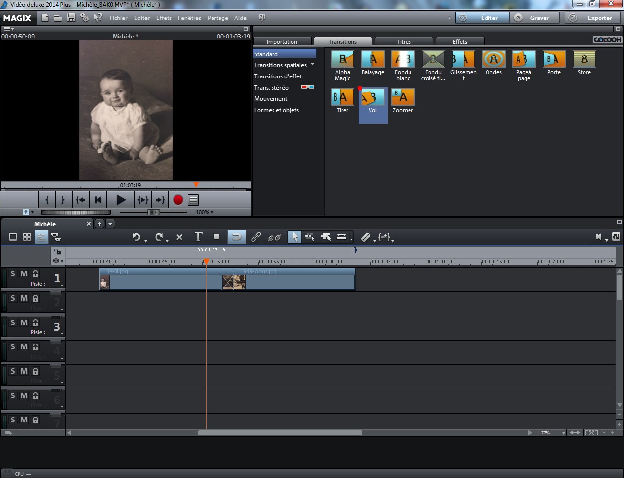

    Pour répondre à votre interrogation vous trouverez sur la photo test 4 les informations concernant l'application de la transition "vol". Ceci se répète sur n'importe quelle transition
    Sur la photo test 5 vous verrez que je suis conforme au mode aperçu dans l'arrangeur
    J'ai effectivement lu dans d'autres articles que l'accélération matérielle pouvait causer des problèmes
    Pour essayer, comment fait-on pour la supprimer car je n'ai pas trouvé cette option dans les paramètres de la carte graphique
