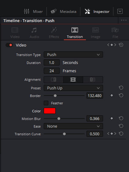

    J'ai une bordure noire seulement si :
    Dans la page montage, je clique sur la transition
    - j'ouvre l'inspecteur et qu'ensuite j'incrémente la valeur de "Border" et que je donne la couleur noire à cette bordure.
    Sinon par défaut : pas de bordure.

  5. Kersalg
    2,690
    19
    790
    +67 / 144 / -2
    Exemple avec Push UP et une bordure rouge et une bordure de 132.480 par ex.
