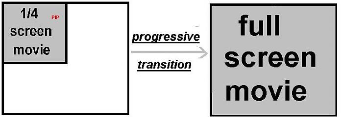

    :help: Bonjour.
    Je voudrais appliquer une sorte de transition progresssive depuis une video rendue en quart d'écran [Picture-In-Picture] vers la (même) video rendue en plein écran. Avec un effet video linéaire, dison progressif. Mais comment opérer cette transition graduelle 1/4 vers plein écran. En gros, la video 1/4 écran doit progressivement s'agrandir vers le plein écran.
    Merci d'avance.
    Hugo

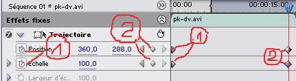

    Tu peux utiliser les paramètres dans "Trajectoire" qui se trouve dans l'onglet "options d'effets"
    Tu places un point clé pour la position et l'échelle à l'endroit où tu veux démarrer le zoom et ensuite tu places un second point clé, pour ces mêmes valeurs, à l'endroit de la timeline où tu veux que l'image prenne tout l'écran et là tu indique 100% pour le zoom et 360 et 288 pour la position.
    Sinon tu peux couper à l'endroit du démarrage du zoom et à l'endroit de la fin et placer sur cette partie du film l'effet prédéfini "PiP 25% SG agrandissement complet" après avoir utilisé sur la partie précédente "PiP 25% SG" pour placer ta vidéo en haut à gauche.
    la première solution de donne plus de souplesse et te permet de bien comprendre le processus
