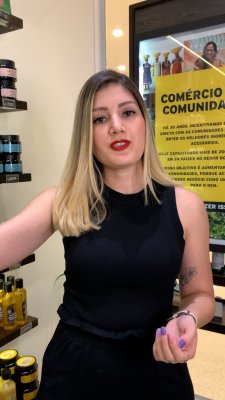

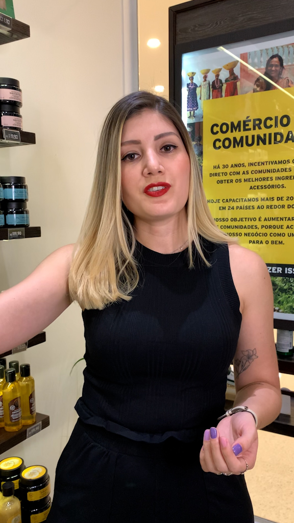

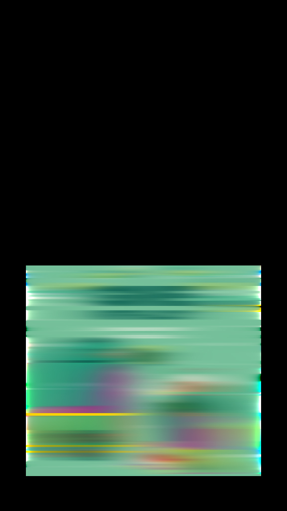

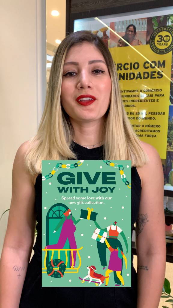

    Re, navré d'avoir pris un peu de retard. Ce sont les transitions d'un pack téléchargeable. Voici les images du moniteurs (la nana et l'affiche de Noel qui apparait tant bien que mal), chronologiquement disposées.

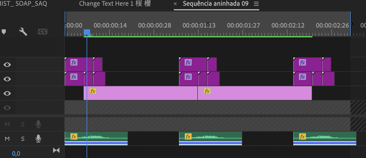

    Voici également deux captures de la table de montage : (1) La séquence imbriquée en vert clair ; (2) le contenu de l'imbrication, soit : les calques d'effet en violet foncé et les .jpeg en rose.

    C'est assez compliqué de comprendre exactement votre empilement il faudrait voir toutes les options d'effet de ces calques..
    Si j'ai bien compris donc ce ne sont pas de véritables transitions mais des effets de transitions fabriqués à partir d'un empilement de calque dans lequel il y a des points clefs...c'est du très simples... l'avantage c'est qu'on les a faits pour vous.
    Donc à chaque fois qu'il y a cette transitions au calques (empilement violet ) on a la piste du dessus complètement noir donc 3 fois ici ?
    Si je pose un effet de flou d'étirement sur un calque en entrée je le mets en imbrication avec une photo puis je le place dessus une vidéo l'effet ne s'applique bien que sur la photo... et j'ai qq chose de similaire à ce que vous recherchez
    Il y a donc bien un /des effets autres qui expliquent ce comportement que j'ai obtenu aussi en prenant fondu au noir .post #2
    Bref c'est vos transitions la cause, il faut les décortiquer
