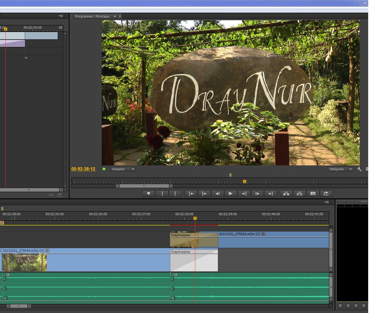

    est-il possible d'appliquer une transition (par exemple un fondu) entre 2 éléments qui se suivent mais qui sont sur 2 pistes vidéo différentes (dans la même séquence) ?
    sinon je suis obligé de mettre tous les éléments sur la même piste vidéo ce qui n'est pas très pratique pour s'y retrouver ...
    merci
  2. ogt
    Ca marche très bien, à condition :
    - que les 2 clips se recouvrent de la durée de la transition
    - d'appliquer exactement la même transition sur la fin du premier clip et le début du second
    - d'avoir le même paramétrage dans les 2 transitions appliquées
    voir image par ex pour la transition diaphragme ovale

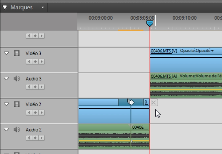

    Une autre façon de faire :
    Autrement dit , couper 5/6 secondes au début de la piste supérieure , glisser ce morceaux sur la piste inférieure et appliquer la transition à la fin du premier et au début du second !
