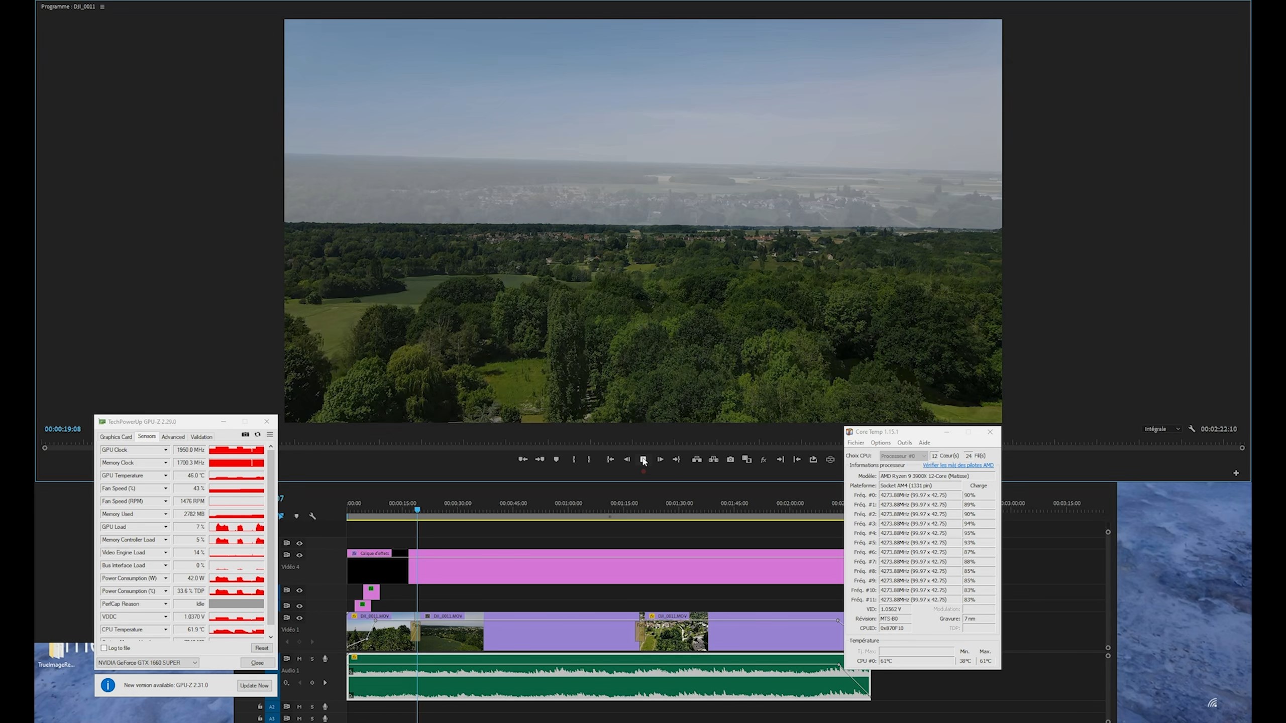

    1- Ma config :
    CM Asus Prime X570 Pro , AMD 3900X OC à 4.28Ghz, Dark Rock Pro4, Alim Bequiet pure power 11 600W CM,, GPU MSI GTX 1660 SUPER VENTUS XS OC 6 GO, 16 GO DDR4 3200 Corsair C16, 2 DD 3.5 de 2TO, 2 SSD.
    Donc c'est pas ma config qui est en cause je pense
    2- Le Rush utilisé : HEVC UHD 50p en .mov du DJI Mavic air 2
    Lecture fluide sans problème mais aléatoirement CUDA se coupe lors d'une simple transition en fondue qui du coup passe très saccadée et ça met qq seconde pour que la fluidité revienne
    en gros de 40% ma CG passe à 2 4% !!
    Mieux qu'un discours regardez la vidéo :
    Regardez comme GPU Load est tombé à 7 quand ça a merdé !!! la seconde fois !
    Normalement il est à 78 80 au passage du fondu enchainé !
    Un BUG de Première ?????
    #1 caraibe, 28 Mai 2020

    le probleme du 3900x c'est qu'il est moins bon qu'un 9900k en monocore (30% plus lent)
    donc il est possible que ta transition en HEVC (qui est tres lourd on le sait) se fasse sur le CPU au lieu du GPU et en monocore. Du coup ca rame. Peut-etre parce qu'en plus de la transition, il y a un effet qui ne peut pas etre digere par la carte.
    c'est une explication qui vaut ce qu'elle vaut.
    Je suis sur un pc avec un petit ecran, donc je vois pas les pourcentages sur le CPU dans ta video, mais si j'ai raison, tu dois avoir un core qui monte brutalement au moment de la transition fautive.
    Il faudrait voir si un rendu des effets supprime le probleme (puisque plus de calcul).

    J'ai fait la même expérience avec le même fichier que Caraibe.
    ET je confirme le problème, qui est aléatoire. (je fais une lecture en boucle)
    Quelques fois ça passe sans problème (même config qu'André), alors le CPU est à 15 % et le GPU à 77%.
    De temps en temps en arrivant sur la transition, le GPU tombe quasiment à zéro, et le CPU monte à 90 %.
    Mon interprétation : si le GPU est saturé (ou ne répond pas) Premiere doit désactiver temporairement cette fonction et repasser en tout CPU, le temps que le GPU reprenne vie.
    Je ne pense pas que ce soit un bug de Première (je l'ai constaté sur toutes les versions) mais plutôt un bug de Nvidia qui dans certains cas ne dois plus répondre présent.

    Non Giroudf le clip est très court
    Mais ma vidéo est en 1440*2560 et tu peux pas la mettre à 100% avec MPCHC ?
    Pour giroudf:
    Regarde le 3900X est loin d'être sur un seul coeur ! il prend même sacrément des tours au passage de la transition si Cuda baisse les bras
    P...Sans Cuda on est mal avec Première !!
