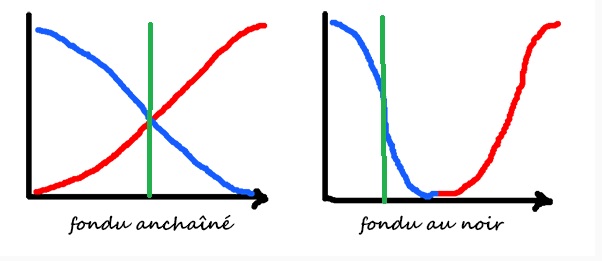

    Et tu ne peux pas modifier la courbe linéaire/logarithmique ou la durée du fondu ??
  2. Guest20191220
    La courbe non, mais la durée globale oui, c'est ma première phrase.
  3. saint kro
    309
    24 135
    +740 / 4 281 / -92
    Mais dans ton exemple, à droite, ce n'est pas un fondu au noir, mais un fondu/ouverture au noir.
    Avec une durée équivalente au fondu enchainé.
    Si on se place à mi course (bande verte) du fondu au noir on doit avoir le même niveau d'opacité que le fondu enchainé Repaire- Fondu.jpg
  4. Guest20191220
    La transition globale est de même durée dans les deux cas, son nom est "fondu au noir" ce qui correspond effectivement à un fondu/ouverture au noir mais c'est ainsi qu'Adobe nomme cette transition et qu'elle fonctionne y compris quand elle est appliquée sur un seul élément.
    Je viens de mettre à jour mon dessin qui me semble plus explicite.

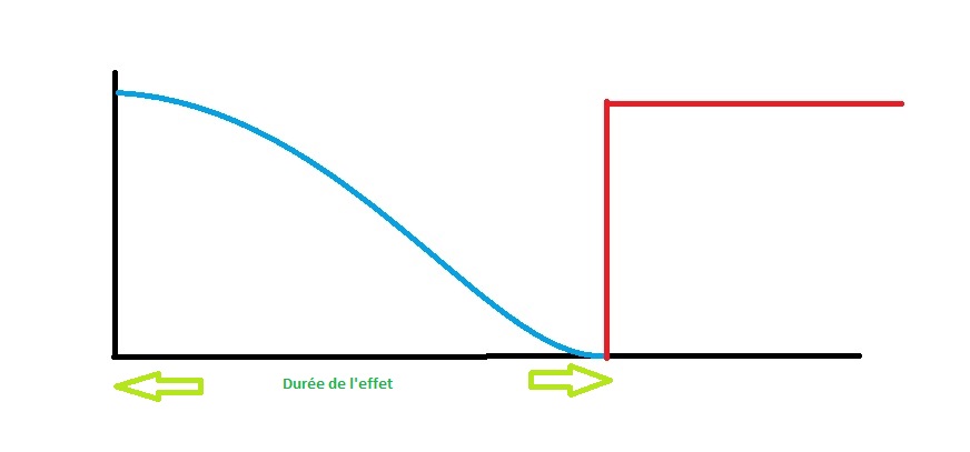

    Un fondu au noir reste au noir, là c'est transition au noir.
    Encore un problème de dénomination !
    Normalement, à la fin du fondu au noir on repasse en cut le signal, pas en ouverture fondu

    Pour faire cela, on peut par exemple mettre un fondu enchaîné en fin de l'élément bleu et rien sur le rouge. Dans Premiere il y aussi la possibilité de personnaliser une transition en précisant la répartition qu'on souhaite affecter au premier et au second élément.
  7. AQW333
    314
    13 717
    +852 / 3 457 / -32
    Oui on l'a évoqué, transparence (absence croisée d'un signal) d'un coté avec superposition à gauche et ajout de noir de l'autre ... avec un seul élément la courbe rouge devient une absence de signal donc à droite c'est la courbe noir qui devient l’équivalent de la courbe rouge à gauche et on retrouve une courbe identique alors ce qui explique que l'on observe la même chose....mais en réalité l'une reste opaque à une piste inférieur, l'autre est transparente ....tu le dis autrement.
