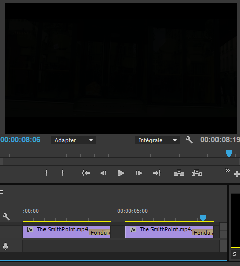

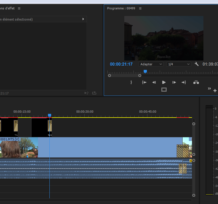

    Bonjour, j'ai un montage avec une vidéo et sur la piste au dessus un titre. J'ai voulu mettre une transition au noir sur mon titre pour qu'il disparaisse progressivement, mais la transition affecte la piste vidéo du dessous (voir image ci-dessous). Est-ce normal ou je m'y prends mal?

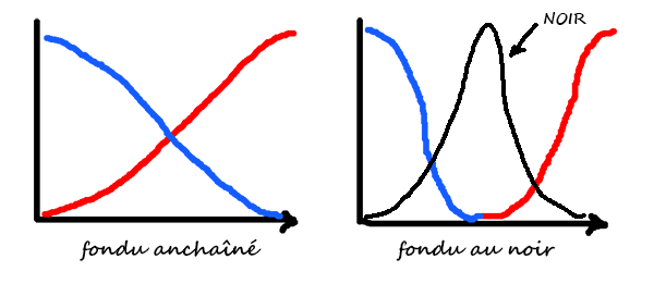

  15. Guest20191220
    On peut définir la durée d'une transition par exemple par clique droit sur celle-ci ou en l'étirant à la souris sur la timeline. J'utilise un fondu exponentiel de quelques secondes pour couper une bande son musicale trop longue en fin de vidéo.
    AQW333, si tu observes bien, un fondu enchaîné ou un fondu au noir sur un élément seul n'engendre pas la même chose. Pour cela il faut se placer à mi-parcours de la transition.
    Fondu enchaîné :
    Fondu au noir :
    La raison est ce qui se passe pour la transition en sachant qu'avec un seul élément la courbe rouge n'existe pas :
    Cela explique ce que rencontre garfield72 avec le fondu au noir et le passage à mi-fondu par du noir.
