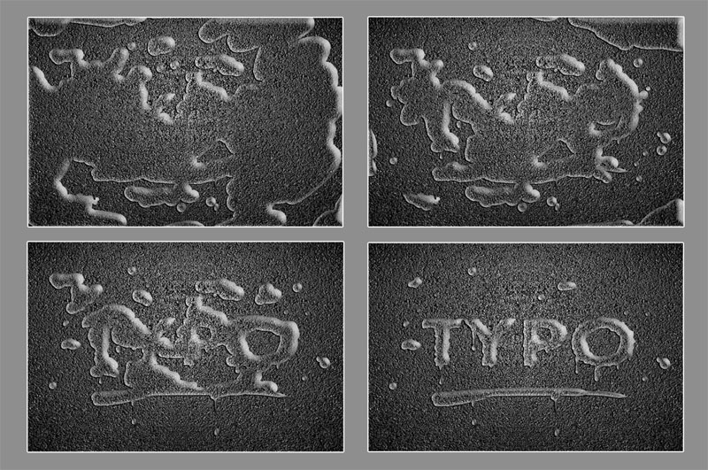

    Bonjour à tous,
    Je cherche à animer dans AE une flaque d'eau pour qu'elle se transforme en texte d'eau (cf; fichier joint).
    J'ai l'impression que la solution doit se trouver avec Trapecode Form et Mir mais pour l'instant mes tests ne sont pas satisfaisants...
    Quelqu'un a t'il une idée ?
    Merci d'avance :good:
    Dav

    Très bonne idée en effet que de partir d'illustrator et d'animer les masques du solides. Ca marche plutôt bien en passant un peu de temps sur la déformation des masques par interpolation (par contre je ne vois pas de quoi tu parles quand tu proposes d'utiliser l'outil "interpolation de masque avancé" où est cet outil dans AE ???).
    Sinon, l'avantage de travailler avec TC Form c'est qu'il gère lui même les interpolations jusqu'au texte final.
    Reste à appliquer au solide l'aspect EAU. C'est la que je cale un peu car je n'ai pas trouvé de filtres ou plugin AE qui me permette de le faire correctement.
    Je trouve que l'effet CC Glass ne donne pas vraiment un aspect d'eau satisfaisant sur un solide blanc (ou alors je n'ai pas réussi à le parametrer comme il faut). Cela manque de transparences, de reflets dans les mouvements... pas très réaliste quoi. J'ai essayé avec des lights et cam mais en vain.
    Sinon, j'ai tester la solution de faire un "style de claque" dans photoshop et de l'importer dans AE, ce qui marche plutôt bien (voir doc ex joint précédemment) mais pas très souple à l'utilisation.
    Voila où j'en suis. Si tu vois une idée pour appliquer un aspect d'eau sympatoche au solide je suis preneur ;-)
