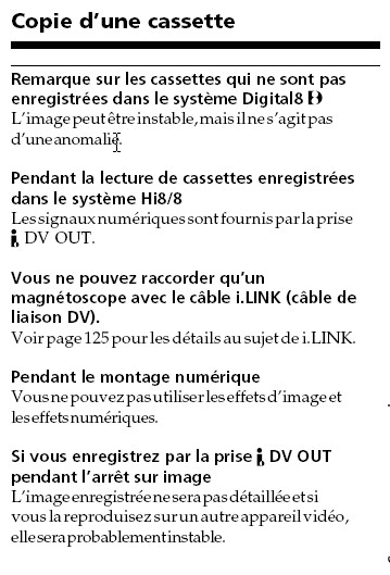

  13. ogt
    Je viens de télécharger et lire le mode d'emploi de ce camescope :
    Digital Imaging*|* DCR-TRV120E*|*Sony Support Europe
    Il est clair que ce camescope permet le codage numérique et le tranfert direct vers un ordinateur via le cable FireWire, d'une cassette analogique HI8 :
    Extrait de la doc page 75 : voir image
    Donc inutile d'acheter ou d'utiliser un boitier d'acquisition, il suffit d'avoir un PC avec une entrée fireWire.
