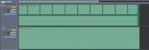

  7. saint kro
    309
    24 133
    +739 / 4 278 / -92
    Avant de proposer des solutions, il faudrait connaitre le VRAI problème.
    - Une piste mono (1 canal, 1 piste) on entend le son sur les 2 HP
    - Un seul canal sur une "piste" stéréo (1 canal, 2 pistes) on entend le son sur 1 seul HP
    Sur l'image jointe, la piste du haut est stéréo, celle du dessous est mono
  8. JLB21
    5 800
    60
    3 031
    +166 / 360 / -12
    Oui, je n'avais pas pensé à cela…
    Tu as raison, car s'il s'agit d'une piste mono telle que tu la définis, il n'y a aucun intérêt à modifier quoi que ce soit, les deux HP étant concernés.
    Mais cela, x888x peut le vérifier ne serait-ce qu'à la lecture au vu-mètre, ou en décomposant les composants de sa piste (un seul canal ou deux)…
