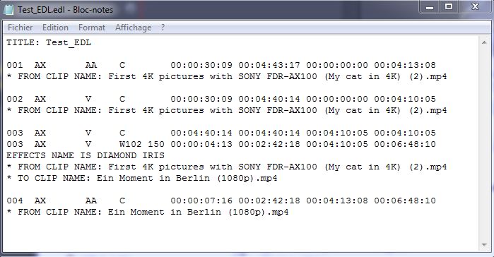

    Le format d'échange EDL est très très rustique.
    Il se contente de décrire les points IN et Out des différents clips utilisés, sur une seule piste vidéo.
    En général tous les effets propriétaires appliqués sont ignorés
    Pour les transitions, seules sont prises en compte celle qui correspondent à une norme Iso (fondus, diaphragmes, ..)
    Voir mon exemple joint réalisé sous Premiere Pro :
    2 clips , reliés par une transition diaphragme lozange, avec effet luminance sur le premier et effet gamma sur le second.
    Il faut bien sûr relocaliser les clips dans le logiciel de montage destinataire.
    Vous pouvez faire l'essai vous-même en exportant un montage de FinalCut et en le réimportant ensuite dans un projet vierge.
