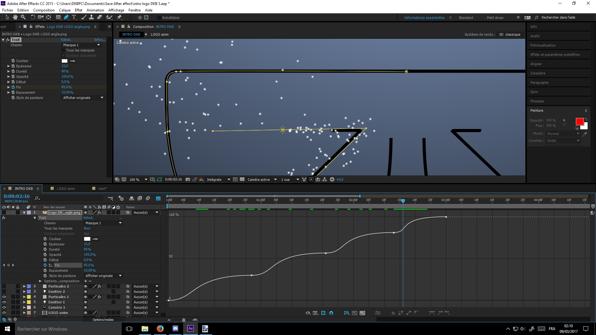

    J'aimerais savoir comment transformer les images clé de l'effet "trait" appliqué sur un "masque" préalablement fait avec l'outil "plume", vers des images clé de "position" d'une lumière.
    J'ai réussi a transférer le masque en "position" mais le problème est que j'utilise le masque pour dévoiler une écriture,
    et j'aurais aimé mettre une lumière (avec particular attaché) qui suis parfaitement le trait qui dévoile le texte
    or avec ce que j'ai fais, il suis le tracé mais pas du tout la vitesse du trait que j'ai lissé (avec le "lissage de vitesse") (des fois en retard et des fois en avance)
    Merci d'avance, j'espère avoir été claire, j'ai fais de mon mieux.
    ps: une image vaux mille mots, j'ai donc mis ca, mais j'ai aussi fait une vidéo en montrant mon problème, pour être plus claire.
    sinon mon but est juste de faire en sorte que l'apparition de mon image et une lumière soit en parfaite synchronisation, la j'ai conscience que pour l'apparition j'utilise un masque + un trait (ce qui fait 2 paramètres distinct)
    et pour la lumière ce sont des coordonnées x y z, ce qui m’empêche de faire exactement pareil,
    si vous avez un moyen plus simple ou plus propre je suis extraimement preneur !

    Avec le "lissage de vitesse" tu t'es un peux mis des battons dans les roues...
    Il faudra une interpolation similaire sur la trajectoire de ton émetteur et sur l’apparition de ton trait.
    Il était peut-être plus simple de tout laisser en linéaire et de gérer tes amorties après.
    L'émetteur parenté à un objet nul pour garder un flux continue de tes particules.
    Peut-être que je complique un peu, mais j'utiliserais un "valueAtTime" pour faire ce que l'on fait communément avec un "remappage temporel", c'est à dire ralentir et accélérer. Avec bien entendu un paramètre glissière pour keyframer et interpoler le tout.

    merci, mais après avoir essayé pendant plus de deux heures, je n'ai toujours pas réussi a utiliser le paramètre glissière qui n'as jamais rien influencé :/
    et je n'ai dans tout les cas pas réussi a utiliser l'expression,
    Merci quand même, j'ai eu l'idée d'exporter une vidéo de mon texte qui ce dévoile pour ensuite la réimporter pour faire un tracking,
    c'est peut etre pas propre mais j'ai aussi essayer dans l'éditeur de graphique de modifier la vitesse en faisant clic droit et "modifier le graphique de vitesse" mais c'est trop compliqué de faire en sorte que ce soit parfaitement syncro ... :/
    edit : du coup j'ai fais un export de mon texte, je l'ai réimporter, j'ai fais un "suivis de mouvement" sur deux point, et j'ai ensuite collé les paramêtres du suivis (x,y,z) dans le masque de l'émitter de ma lumière,
    c'est pas le meilleurs moyen mais ca marche, si vous avez d'autres solutions je suis toujours preneur ! Merci :)
